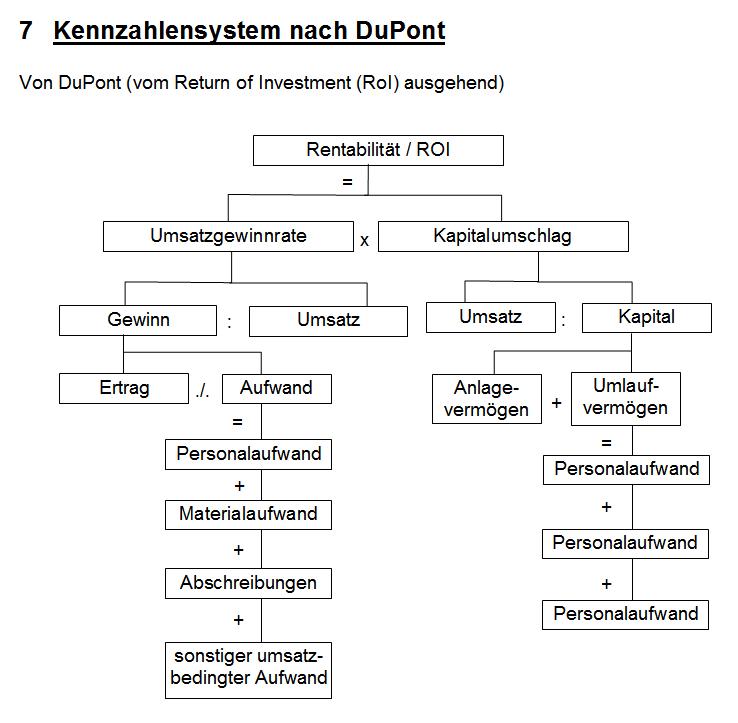

  4. Krino Erfahrener User
    Probleme mit Word.
    Hallo Olfman -
    Ich konnte Deine Datei problemlos öffnen und habe nichts Auffälliges festgestellt. Am Beginn ist ein Inhaltsverzeichnis und auf Seite 9 eine Kästchengrafik, wie auf dem Screenshot.
    Wo ist das Problem?
    Du hast doch nicht etwa ANSICHT - NORMAL eingeschaltet? Dann einfach auf ANSICHT - SEITENLAYOUT umschalten.

  6. Krino Erfahrener User
    Eine solche Automatik ist mir nicht bekannt, war wahrscheinlich Zufall.
    Um manuell einen Seitenumbruch zu erzeugen, Strg + Enter.
    Meine Empfehlung für zukünftige Arbeiten dieser Art: Tabellen statt Textfelder. Ist weniger "wackelig"... ;-)

  8. Krino Erfahrener User
    Probleme mit Word.
    Hallo Olfman -
    Nee, eben nicht mit Textfeldern, sondern mit einer Tabelle wäre das meines Erachtens besser gegangen, und vor allem stabiler.
    Das kann man man natürlich machen, aber nach meiner Erfahrung wird das im Ausdruck dann etwas unschärfer als der Rest.
    Möchtest Du weitere Screenshots? Da waren noch Grafiken auf Seite 7. Aber vielleich sind die Dir ja erhalten geblieben.
