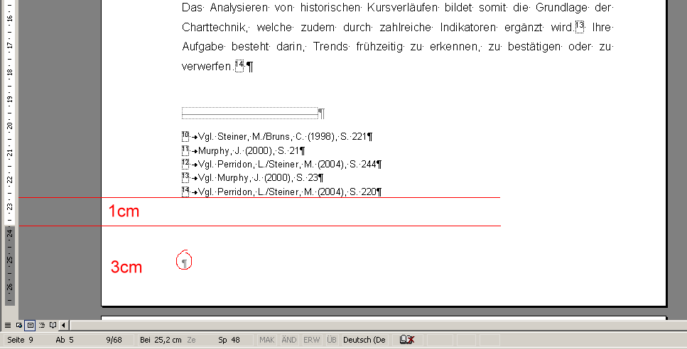

Helfe beim Thema Rand unten ist zu groß! Kann Fußzeile nicht entfernen! HILFE in Microsoft Word Hilfe um das Problem gemeinsam zu lösen; Hi, wie in dem Bild zu sehen, ist der untere Rand 1 cm zu groß, er ist auf 3 cm eingestellt, beträgt aber 4 cm. Woran kann das liegen? Vielleicht... Dieses Thema im Forum "Microsoft Word Hilfe" wurde erstellt von Troste, 7. Mai 2007.
  1. Troste Neuer User
    wie in dem Bild zu sehen, ist der untere Rand 1 cm zu groß, er ist auf 3 cm eingestellt, beträgt aber 4 cm. Woran kann das liegen? Vielleicht an dem Absatzzeichen in der Fußzeile, wie kann ich das entfernen? Danke an den, der mir helfen kann!!!

    Bug?
    Hallo Troste -
    Vielleicht hast Du ja Dein Fußnotenproblem inzwischen gelöst.
    Ich glaube, es ist ein Bug in Word. Man kann den Fehler folgendermaßen in einem neuen Dokument herstellen: ANSICHT > NORMAL; ANSICHT > FUSSNOTEN (geht nur wenn Fußnoten vorhanden). Ins untere Fenster wechseln, Dropdown umstellen von ALLE FUSSNOTEN auf FUSSNOTEN-FORTSETZUNGHINWEIS. Dort kann man Text einfügen oder auch nicht, auf jeden Fall hat man ab jetzt eine unerwünschte Absatzmarke, die man nicht wieder los wird.
    Allenfalls kann man die Schriftgröße des Fußnoten-Fortsetzunghinweises auf eins setzen, das verkleinert das Problem, beseitigt es aber nicht.
    Weitere Möglichkeit: Ganzes Dokument markieren, Strg + C und in ein neues Dokument einfügen. - Den 1,5-Zeilenabstand müßte man manuell wieder einfügen (geht auch mit Strg + 5), aber alle Fußnoten werden mitgenommen, auch die Kopfzeile, und vor allem ist der 1-cm-Abstand raus.
