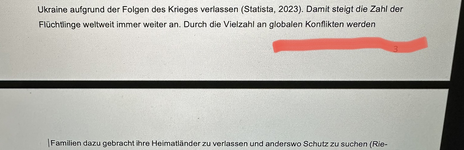

    wenn ich einen Seitenumbruch an das Ende der Seite einfüge, rückt die letzte Zeile ein und es entsteht eine Lücke die Seite endet somit nicht eben mit dem Rest. Ich benötige den Seitenumbruch da ich die Kopfteile verschieden formatieren will.
    Hat jemand einen Tipp und kann mir behilflich sein?

    wenn du Kopfzeilen unterschiedlich formatieren willst, brauchst du auf keinen Fall einen Seitenumbruch. Wenn überhaupt, dann einen Abschnittsumbruch nächste Seite. Und den macht man normalerweise nicht, wie man an deinem Screenshot erahnen kann, mitten im Fließtext, sondern z.B. an einem Kapitelende. Vielleicht brauchst du aber auch gar keinen Umbruch. Für das Wiedergeben der jeweiligen Kapitel-Überschriften (Kolumnentitel)beispielshalber, ist keiner nötig, das macht man mittels StyleRef-Feld.
    Dein Screenshot zeigt übrigens weder einen manuellen Seitenumbruch, noch die Absatzmarken. Der hilft nicht weiter. Am besten erklärst du, was genau du vorhast und lädst ein anonymisiertes und gekürztes Musterdokument (echtes Word-Dokument) dazu hoch.

    ich möchte in die Kopfzeile eine Horizontale Linie einfügen. Diese soll allerdings nicht auf jeder Seite sein, bzw. nicht auf jeder Seite gleich sein. Damit die Abschnitte nicht gleich sind muss ich doch einen Seitenumbruch einfügen. Oder geht dies anders?

    "Oder geht dies anders?" Gegenfrage: Ist es dir denn mit Seitenwechseln gelungen? Das würde ich dann gern sehen, denn ich kanns nicht glauben.
    Wie schon geschrieben: Wenn überhaupt, dann musst du mit Abschnittswechseln arbeiten (Registerkarte Layout > Umbrüche > Abschnittsumbruch nächste Seite). Aber um rauszufinden, ob du überhaupt sowas brauchst, musst du nochmal konkretisieren:
    Wenn du z.B. so eine Linie auf Seite 3 bis Seite 20 brauchst, dann musst du am Ende der Seite 2 und am Ende der Seite 20 einen Abschnittswechsel setzen. Dann hättest du die Linie auf allen Seiten im mittleren Abschnitt, und es wäre übrigens egal, wieviele Seiten dieser Abschnitt letztlich umfassen würde. Vorausgesetzt, dass du auf der Registerkarte Kopf- und Fußzeilentools die Schaltfläche Mit vorheriger verknüpfen deaktiviert hast.
    Wenn du aber die Linie z.B. auf allen ungeraden Seiten brauchst, und auf den geraden nicht, brauchst du gar keinen Abschnittswechsel. Dann genügt es, im Seitenlayout einzustellen: Gerade/Ungerade Seiten anders.
    Mich beschleicht übrigens grad ein Verdacht: Du arbeitest nicht zufällig mit der Browser-Version von Word? Ob das damit überhaupt geht, weiß ich nämlich nicht.
