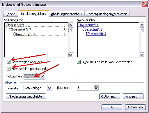

  4. teotihuacan Erfahrener User
    seitenzahlen im inhaltsverzeichnis (layout)
    ich würde es so machen:
    erst mal für alle Überschriften, die ins Inhaltsverzeichnis rein sollen, ne Formatvorlage wie "Überschrift 1" verwenden.
    Dann unter "Einfügen">"Referenz">"Index und Verzeichnisse..." gehen, dann erscheint das Fenster "Index und Verzeichnisse" (siehe unten). Da dann auf Inhaltsverzeichnis gehen und bei "Seitenzahlen einfügen" sowie "Seitenzahlen rechtsbündig" ein Häckchen reinmachen. Bei "Füllzeichen" kannst dann auch noch auswählen, ob du nen Unterstrich willst oder Punkte oder sonst sowas.
    teotihuacan, 12. Mai 2007
