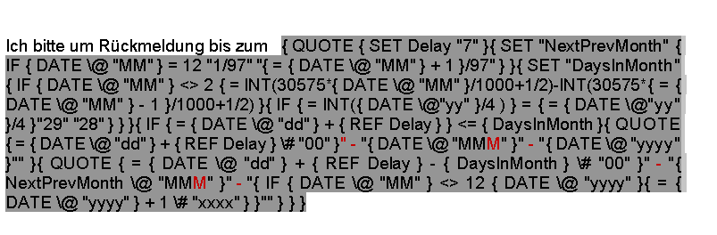

    ich wollte gerne in meinem Serienbrief um eine Rückantwort mit Datum bitten. Die Rückantwort soll 7 Tage nach dem aktuellen Datum erfolgen. Ich habe dazu folgendes gemacht:
    Mein Problem ist nur. Ich habe mal den Test gemacht und aus +7 eine +29 gemacht. Dann gibt er mir 32.03.2025 aus. D.h. ganz so richtig berechnet er es mir nicht. Habt Ihr vielleicht einen besseren Tipp?

    Datumsberechnungen mit Word-Bordmitteln sind schlichtweg eine Katastrophe, sobald sie über eine Monatsgrenze hinweggehen.
    Mach dir das Leben leicht: Füge in deine Datumsquelle (ich nehm an, es ist Excel) eine Spalte ein, in der du mit = heute()+7 dein gewünschtes Datum berechnest, und nehm das als Seriendruckfeld in dein Word. So hast du immer das aktuelle Zieldatum an dem Tag, an dem du den Seriendruck ausführst. Das geht schnell und zuverlässig.

    Naja, doch. Es gibt eine Wahnsinnsformel von Chris Woodman, die ich mir irgendwann mal von seiner nicht mehr existenten Webseite gesichert habe. Ich hab damit ein wenig rumprobiert, und sie scheint korrekt zu funktionieren. Du kannst sie im angehängten Dokument besichtigen und ausprobieren.
    Die Formel muss entweder händisch oder per VBA aktualisiert werden. Aber falls du VBA einsetzen kannst, könnte man auch die Datumsberechnung per VBA erledigen lassen.
    Gerhard H, 4. März 2025

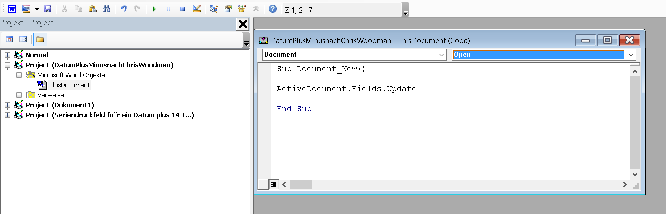

    Wenn ich dieses Makro erstellen möchte, muss ich doch sicherlich erst diese Textpassage markieren, oder?

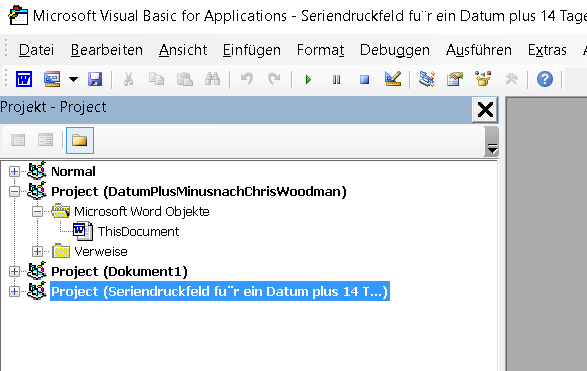

    Dann würde ich auf Entwicklertools klicken und dann ganz links auf Visual Basic. Folgendes Fenster kommt:
    Da würde ich bei Projekt (DatumPlusMinusnach..) auf "This Document" klicken. Ein neues Fenster öffnet sich dann. Und dort würde ich deinen Code oben eingeben, ist das so korrekt??

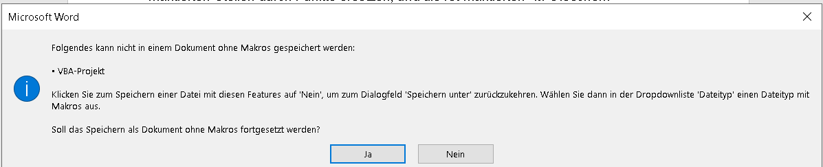

    Dann würde ich einfach auf Speichern gehen. Danach erfolgt aber leider eine Fehlermeldung.
    So ganz ist das nicht korrekt, was ich mache, oder?
    SteveJoke, 4. März 2025

    Das Makro hast du schon korrekt eingefügt. Du müsstest vorher auch gar nichts markieren. Die Kurzfassung davon ist:
    Mit Alt-F11 den VBA-Editor starten und das Makro ins Modul ThisDocument deines Seriendruck-Hauptdokuments einfügen.

    Die Fehlermeldung aus #9 besagt, dass ein Dokument im Format *.docx kein Makro behalten kann. Es wird gelöscht, sobald es gespeichert wird. Du müsstest es im Format *.docm speichern (wenn es vorher ein *.docx war) oder als *.dotm (wenn es vorher ein *.dotx war).
