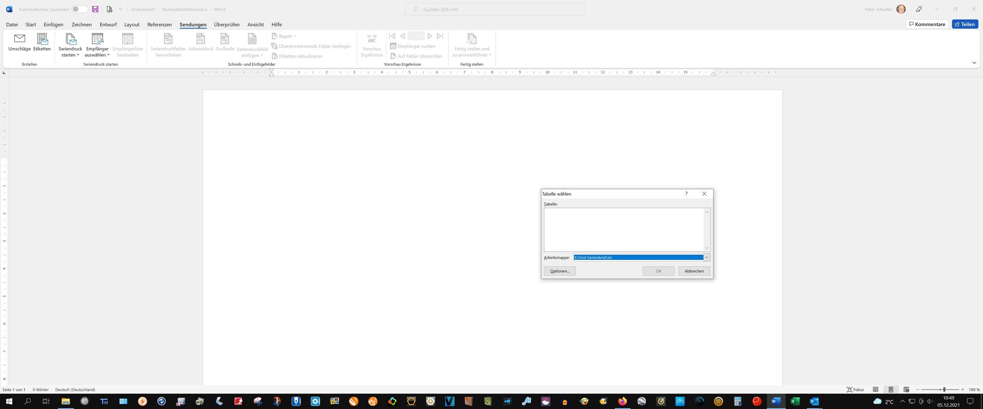

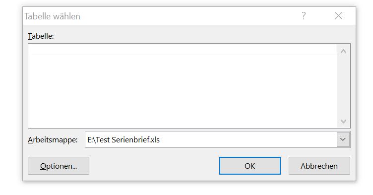

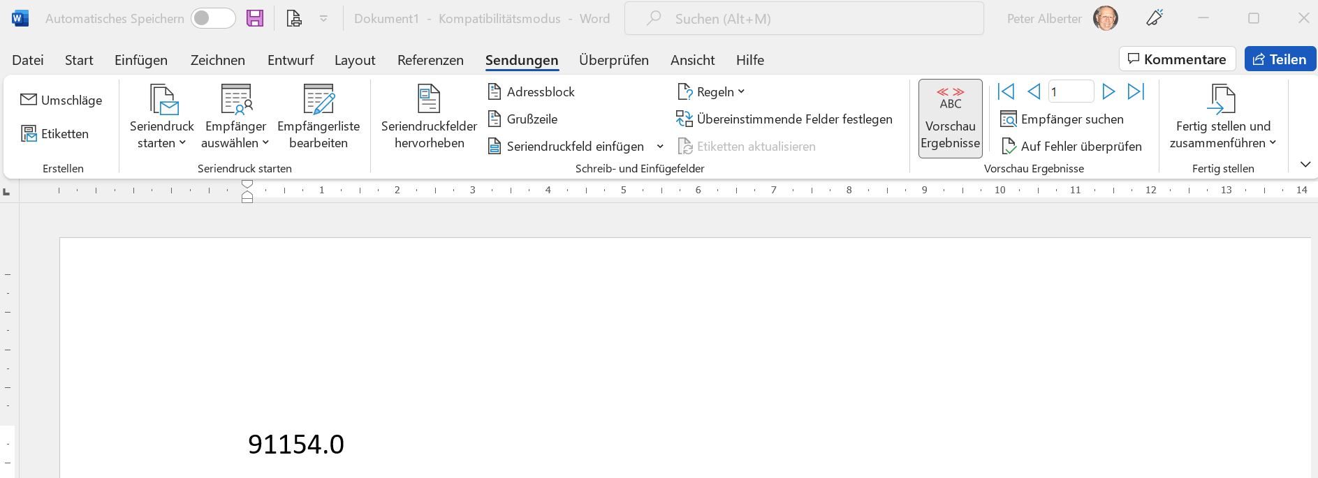

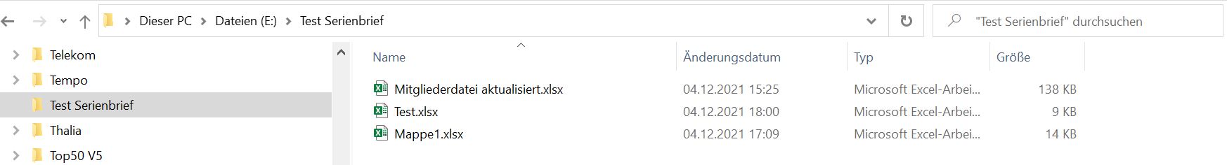

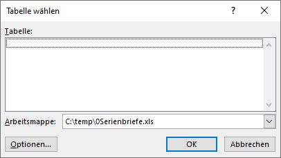

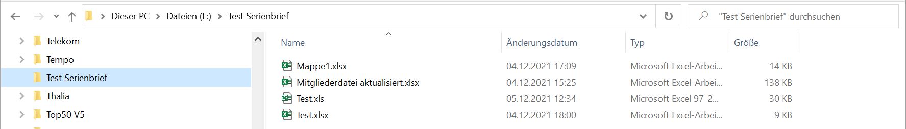

  3. Ich habe einen Test-Ordner im Laufwerk "E" angelegt und dort xlsx-Dateien abgelegt. Wenn ich nun über Word ein neues Dokument öffne, "Sendungen" auswähle und auf "Empfänger auswählen" die Auswahl "Vorhandene Liste verwenden" anklicke, kann ich im Explore z.b. die Test.xlsx-Datei im benannten Test-Ordner auswählen (Anlage 1). Nun erscheint aber nur" E:\ Test Serienbrief.xls" (Anlage 2) die auch nicht mit "ok" bestätigt werden kann. Speichere ich aber nun die "Test.xlsx-Datei" als "Test.xls-Datei" in den Ordner (Anlage 3) und wähle diese Datei als Datenquelle aus, kann ich alle xls- und xlsx-Dateien auswählen. Nach der Markierung von "Systemtabellen" unter "Optionen" wird mir auch der Inhalt der ausgewählten Datei angezeigt. Blöd nur, dass Zellen mit Zahlen (z.B. PLZ) immer so angezeigt werden (Anlage 4). Was läuft da verkehrt?

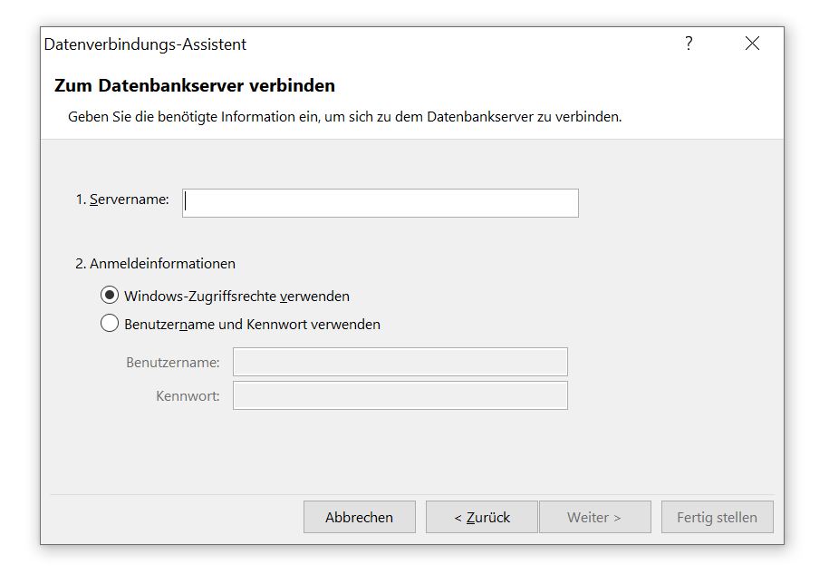

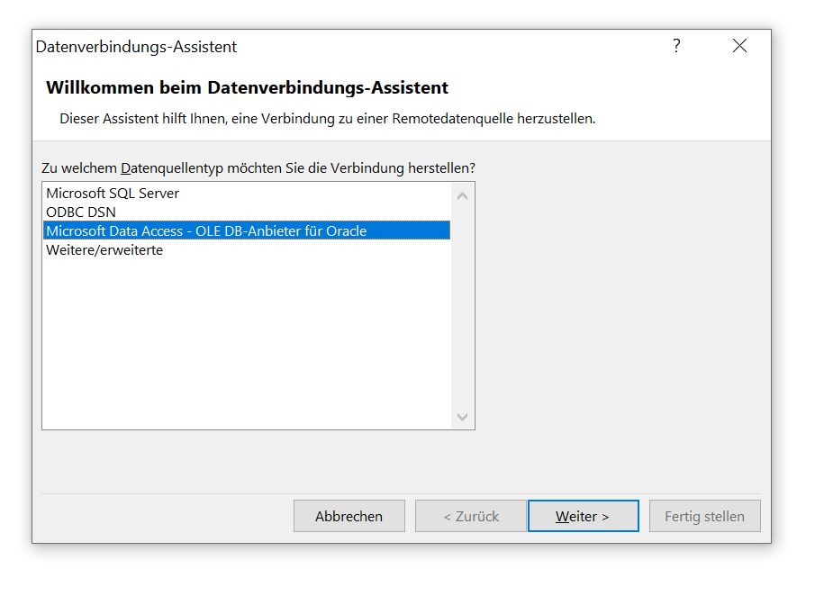

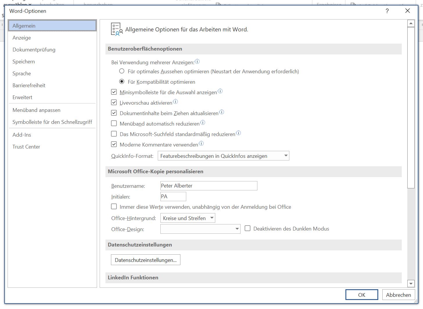

  5. Hallo Gerhard,
    beu mir gibt es "Dateiformatkonvertierung beim Öffnen bestätigen" nicht. Entspricht das Auswahlfeld "Für Kompatibilität optimieren" das gleiche? Wenn ja, das ist bereits ausgewählt (Anlage 1) aber der Zwischenschritt mit der "OLE DB Datenbanktabelle" kommt erst, wenn ich neue Datenquelle auswähle (Anlage 2). gehe ich dann auf "weiter" wird die Eingabe eines Servernamen verlangt.? (Anlage 3)
    Was nun?

  6. steve1da Super-Moderator
    Du bist bei Allgemein, nicht bei Erweitert -> Allgemein.

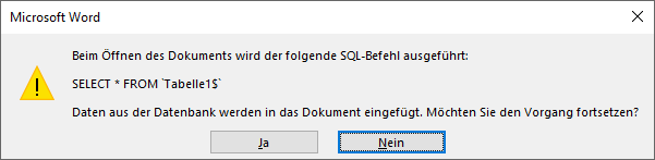

  8. Gerhard H Erfahrener User
    Serienbrief kann xlsx nicht öffnen
    Hallo Peter,
    um herauszufinden, ob bei deiner Office-Installation grundsätzlich was schief gelaufen ist, solltest du zunächst mal versuchen, ein neues Word-Dokument mit einer neuen Datenquelle (*.xlsx) zu verbinden. Wenn das klappt, dann versuch folgendes:
    Starte dein bisheriges Seriendruck-Hauptdokument. Dann müsste als erstes ein Hinweis-Fenster erscheinen (SQL-Hinweis).
    Dort solltest du da mal Nein anklicken. Dann müsste das Dokument geöffnet werden und du kannst über Sendungen > Empfänger auswählen die Verknüpfung zur Datenquelle erneut herstellen.
    Was passiert dann?

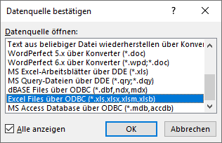

  10. Gerhard H Erfahrener User
    Hallo Peter,
    ich muss noch mal ein paar Schritte zurück. Ich kann nämlich jetzt deine Fehlermeldung nachbauen. Allerdings muss ich zuvor einen Fehler machen, und zwar: Im Dialogfeld Datenquelle bestätigen hab ich mutwilligerweise Excel Files über ODBC gewählt. Dann erhalte ich angehängtes Dialogfeld. Ist es identisch mit deinem? Wenn du dich nicht vertan hast bei der Auswahl, dann gehen mir die Ideen aus.
    Gerhard H, 7. Dezember 2021
  11. Hallo Gerhard,
    bei mir erscheint im Dialogfeld Datenquelle bestätigen nur ein Eintrag (Anlage 1) und wenn ich dann auf OK klicke kommt die Meldung Word konnte die Datenquelle nicht öffnen.

  12. Hallo Gerhard,
    sorry, habe ausversehen den Browser geschlossen. Wollte meine Meldung korrigieren.
    Also das Dialogfeld ist identisch, allerdings mit dem Verzeichnis in dem ich die xlsx-Datei gespeichert habe (Anlage 1). Der Speicherort meiner "Test.xlsx" ist im Laufwerk E und dort im Ordner Test Serienbrief.
    Peter Alberter, 8. Dezember 2021
