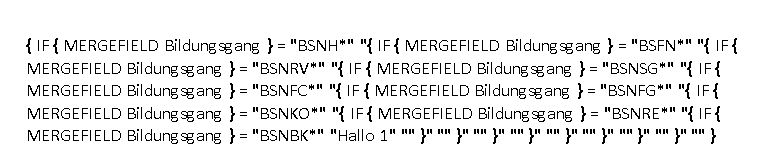

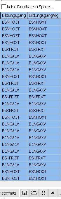

    zunächst danke, dass Ihr mir helfen wollt. Doch, den Spaltennamen gibt es, der Spaltenname heißt "Bildungsgang". Die Daten stammen aus einem Programm, weshalb ich die Spalten auch nicht verändern kann oder ähnliches. Es gibt gibt jedoch ein Druck-Menü und darüber kann man Serienbriefe erstellen und auf die Spalten zugreifen.
    Ich hatte Folgendes probiert, was nicht funktionierte, Bild 1.

    Das Programm ist wie in Bild 2 aufgebaut.

    Also das mit den Sternchen geht schon, habe ich in einem anderen Kontext auch schon gebraucht. Und es ging. Hier ist halt die Schwierigkeit, diese ganzen If Bedingungen quasi zu verlängern. Hoffe ihr versteht, was ich meine.

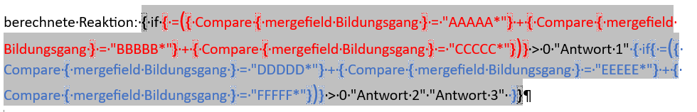

    Die gute: Man kann das hinkriegen mit Word-Feldern. Die schlechte: Es ist leidlich kompliziert.
    Ich hänge eine selbstgemachte Excel-Tabelle an, an der man erstens die verschiedenen Kürzel leichter auseinanderhalten kann und die zweitens alle zu beachtenden Fälle enthält, aber beschränkt auf:
    die Fälle AAAAA*, BBBBB* und CCCCC* (für Antwort 1)
    die Fälle DDDDD*, EEEEE* und FFFFF* (für Antwort 2
    nebst ein paar Fällen für Antwort 3
    Die dazu nötige Feldkonstruktion siehst du im angehängten Dokument, zusätzlich als Bild (im Anhang). Dieses Strickmuster kannst du beliebig erweitern, wenn du die folgende Erklärung beachtest:
    Textvergleiche mit ODER zwischen Word-Feldern gehen nur mit Hilfe des Feldes COMPARE und sind beschränkt auf den Vergleich zweier Felder. Diese Beschränkung kann man umgehen, wenn man die Compare-Felder addiert, statt sie mit OR zu verbinden. Denn jedes Compare-Feld liefert für sich eine 1, wenn der Vergleich zutrifft, und eine 0 wenn er nicht zutrifft.
    Somit ergibt eine Addition von drei Comparefeldern z.B. 1+1+1 oder 1+0+0 usw., in der Summe eine Zahl größer als 0, wenn wenigstens ein Vergleich zutrifft, und eine 0, wenn kein Vergleich zutrifft.
    Schau es dir an, ob ich die Logik getroffen habe, und wenn ja, versuch es auf deine Bedingungen zu erweitern
