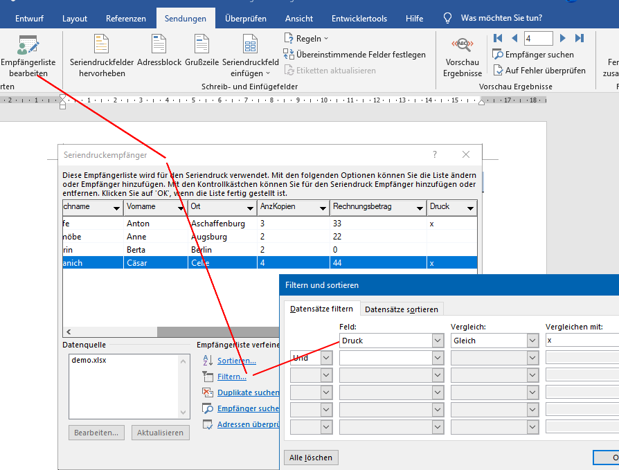

    zum Filtern:
    wir reden vom Dialogfeld Seriendruckempfänger, das du vor Start des Makros einrichtest, ja?.
    Dort brauchst du ein echtes Filterkriterium. Du kannst nicht so filtern, wie dort angeboten, dass du z.B. im Feld "Nachname" alle abhakst und nur die letzten vier wieder an. Denn dann erscheint die von dir genannte Fehlermeldung.
    Du musst im gleichen Dialogfeld über Filtern gehen, und dort dein Kriterium angeben, dann läufts. Wenn du kein Kriterium hast, musst du dir temporär eins einrichten, indem du z.B. in deiner Datenquelle eine zusätzliche Spalte einrichtest, in der du die jeweils zu druckenden Datensätze mit einem x versiehst.

  8. Gerhard H Erfahrener User
    Serienbriefe einzeln speichern
    Dann geh so vor: Füge deiner Datenquelle eine zusätzliche Spalte "Druck" hinzu, wo du jeden zu druckenden Datensatz mit einem X versiehst. Filtere dann über Sendungen > Empfänger auswählen nach diesem x, bevor du das Makro startest. Siehe auch Beitrag 16 hier.
