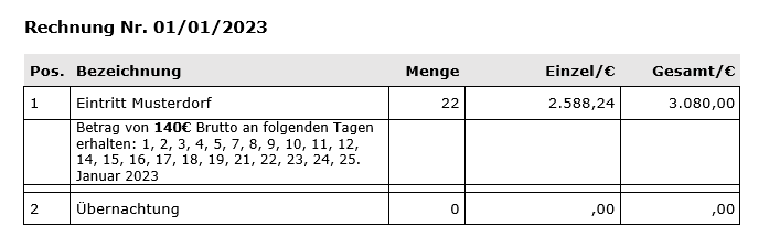

    Ich habe gerade eine Rechnungsformular erstellt und es über die Serienbrieffunktion an eine Exceltabelle angebunden. Es gibt auf dem Rechnungsformular 2 Abrechnungspositionen, wobei die zweite Position auch keine Werte enthalten kann und somit den Wert 0 anzeigt. Besteht die Möglichkeit, die Position 2 (komplette Zeile) immer auszublenden, wenn der Inhalt leer bzw. 0 ist?

    sehr schwer zu sagen anhand deines Bildes. Zeigt das die Daten von einem oder von mehreren Datensätzen? Was davon sind Seriendruckfelder und was nicht?
    Wenn der fertige Seriendruck längere bzw. viele Tabellen mit "Null-Zeilen" enthält, dann könnte ich mir eine Lösung im Nachhinein vorstellen, wo du per Makro die Tabelle(n) durchgehst und überall dort, wo in der Spalte "Menge" eine 0 steht, die komplette Zeile löschen lässt.
    Falls du dabei Hilfe brauchst, bitte ein echtes Muster (Word-Dokument) des fertigen Seriendrucks hochladen. Bei Bedarf gekürzt und anonymisiert.
    Das Ausblenden direkt beim Zusammenfügen zu erledigen, halte ich bei dem Aufbau auf jeden Fall für schwierig.

    Danke für deine Antwort. ich habe als Beispiel mal ein einfaches Muster erstellt. In der Worddatei habe ich alle Seriendruckfelder gelb markiert. Es geht nur eigentlich mehr oder weniger darum, dass wenn die Spalte "Anzahl Übernachtung" leer ist, bzw. den Wert 0 aufweist, die Zeile mit der Position 2 (Übernachtung) auf der Rechnung ausgeblendet wird.

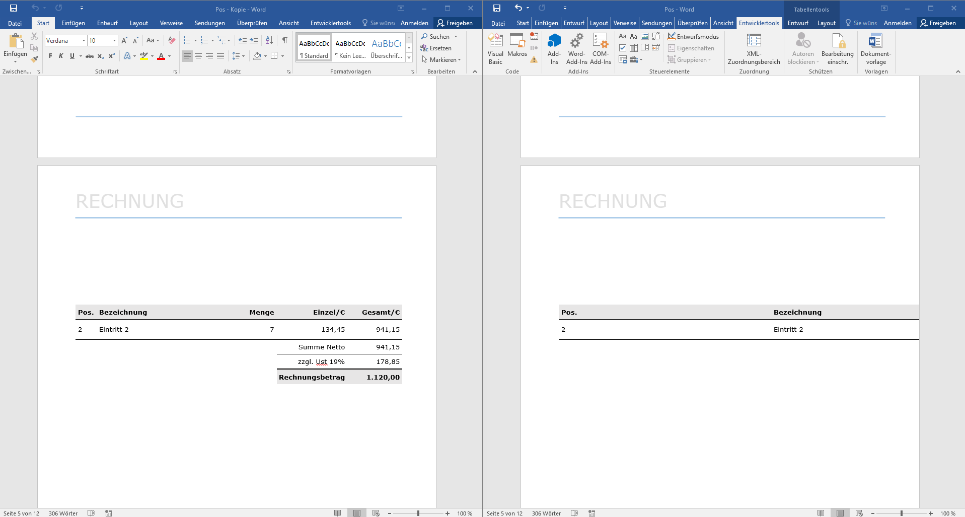

    In der Tat etwas seltsam. Schau dir mal das Bild an. Auf der rechten Seite siehst du das Dokument Seite 6, nachdem ich das Makro ausgeführt habe. Dort fehlen plötzlich die Spalten der Einzelpreise. Ich habe das Dokument dann gespeichert, neu geöffnet und siehe da, plötzlich sieht Seite 6 wieder richtig aus. Weißt du vielleicht, woran das liegen kann?

    da ist ja alles durcheinander. Da muss ich mein Makro aber in Schutz nehmen. Sowas macht das nicht. Im Ernst, da hilft nur eins: beobachten, ob es nochmal vorkommt und dann kann man nochmal drüber nachdenken.
    Was ich noch vergessen hab: Wenn du bereits im Seriendruck-Hauptdokument für die Spalte 1 der Datenzeilen eine automatische Nummerierung einfügst, müsste die sich im fertigen Serienbrief automatisch anpassen. Hab ich jetzt nicht getestet.

    Es ist jedes mal so, wenn ich das Makro ausführe. Aber wie du schon sagst, liegt es nicht am Makro, sondern wohl an Word. Sobald ich das fertige Dokument dann speichere, oder in ein PDF umwandle, ist alles korrekt abgebildet und genau so, wie ich es mir vorgestellt habe. Herzlichen Dank für deine Hilfe und Geduld.
    Den Gedanken hatte ich in der Tat auch schon. Mal schauen, ob mir da eine Umsetzung gelingt. Danke für den Hinweis.
