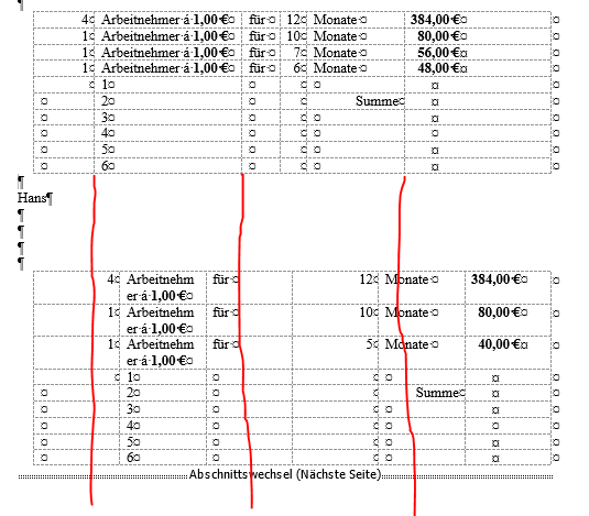

    ich habe mich durch eure Beiträge durchgearbeitet und das Makro meinen Anforderungen angepasst - vielen Dank für eure "Vorlage".
    Leider wird bei mir bei manchen Tabellen die Formatierung zerstört.
    Habt ihr eine Idee, an was es liegen könnte?
    Im Anhang einmal der Brief ohne mit einmal mit Ausführung des Makros.
    Schon die Tabellen auf den ersten beiden Seiten "stimmen" nicht, weil bei der 2. Seite die Spalten breiter sind.
    Auf der 3. Seite wird es ganz deutlich, weil es einen Zeilenumbruch gibt.
    Hat dafür jemand eine Idee?

    ich habs nochmal probiert. Bei mir verschieben sich die Spalten nicht. Da ich mich jedoch dunkel erinnern kann, dass mir das auch schon mal passiert ist, würde ich einen Bug im Dokument nicht ausschließen.
    Vielleicht hilft es, jeder Tabelle vor der Schleife zum Löschen der Zeilen die Anpassen-Eigenschaft feste Spaltenbreite zu verpassen (tabelle.AutoFitBehavior wdAutoFitFixed)
    Oder - umständlicher aber vermutlich sicherer - du stellst vorab die Breiten der Tabellenspalten fest und weist sie danach wieder zu.

    ich habe jetzt am Ende die Spaltenbreiten mittels VBA nachträglich geändert - funktioniert so auch. Später probiere ich deine Lsg. noch aus, dann wäre das auch für andere Spaltenbreiten anwendbar, falls sie sich wieder aus unerklärlichen Gründen, ändern.

    funktioniert einwandfrei - vielen Dank!
