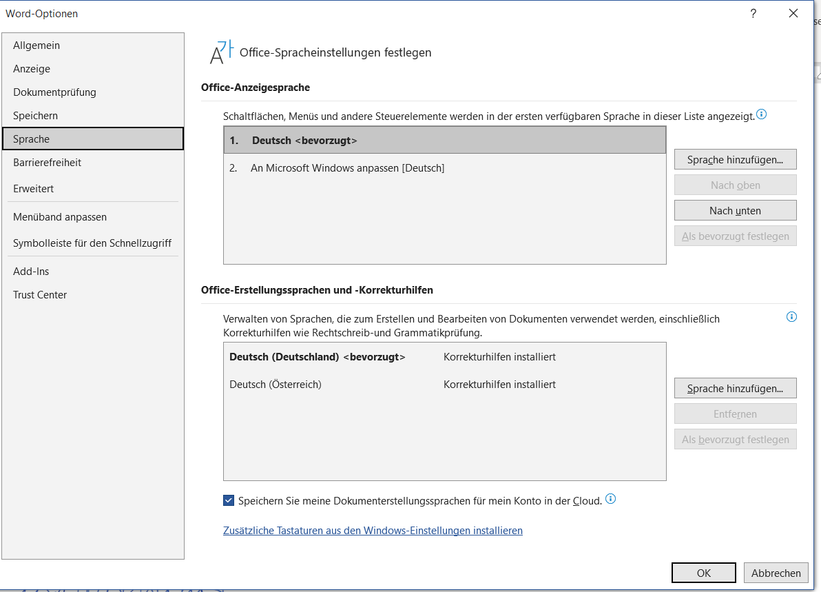

    In ALLEN Dokumenten (also sowohl denen ohne als auch denen mit diesen Markierungen) stehen die Spracheinstellungen in den Optionen auf "Deutsch (bevorzugt)" - und zwar als "Anzeigesprache" und als "Korrekturhilfe".
    Selbst, wenn ich bei den falsch markierten Dokumenten versuche, die Sprache umzustellen auf "An MS Windows anpassen (Deutsch)" und danach Office neu starte, wie es gewünscht wird, verschwinden die falschen Korrekturmarkierungen nicht.

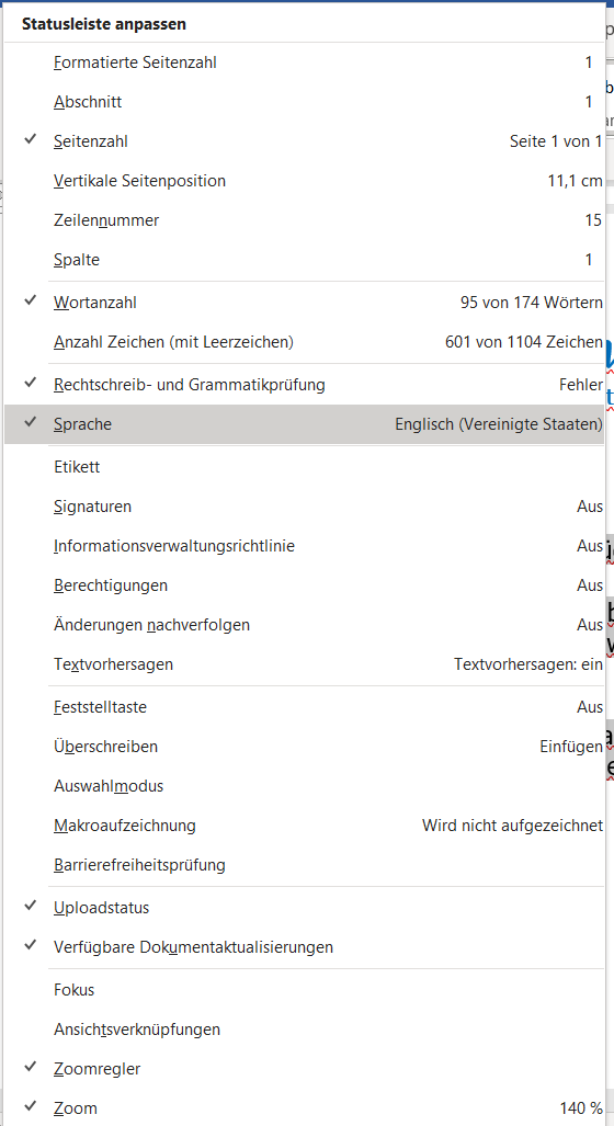

  3. Leider nein.
    Die entsprechenden Möglichkeiten sind "angehakt", aber erscheinen dennoch nicht in der Statuszeile - siehe PDF im Anhang.

    Deinem Screenshot nach (Warum schickst Du die eigentlich immer als PDF statt Bild?) arbeitest Du mit einem verkleinerten Word-Fenster. Da fällt dann schon mal was untern Tisch, was keinen Platz hat.

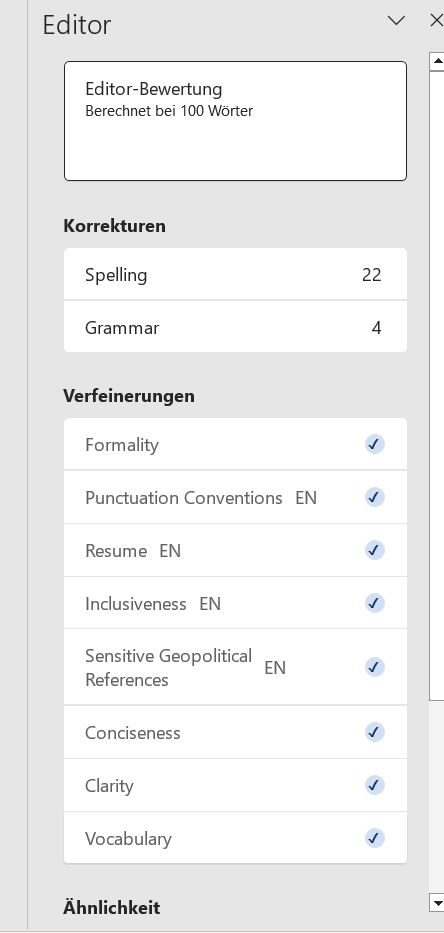

    Hat noch jemand eine Idee, wie ich Word dazu bringe, in jedem Dokument auch die deutsche Rechtschreibeprüfung zu benutzen? Diese ist ja als "bevorzugt" eingestellt, dennoch markiert Word in manchen Dokumenten fast jedes Wort als falsch - und wenn ich die Korrektureinstellungen öffne, sind zwar die Überschriften Deutsch, aber alles andere Englisch (siehe Anhang) - und so wird auch korrigiert.

    3. Statusleiste: Der Abstand zwischen linkem und rechtem Teil ist so eng, dass das einfach kein Vollbild-Fenster in FHD sein kann.

  10. Es wird immer "lustiger" ... Word zeigt mir an, dass es Englisch korrigiert, aber die Sprachgrundeinstellungen sind Deutsch. Wie kann ich denn das nur ändern? Bin langsam am Verzweifeln ...

    Das Problem kenne ich auch von PPT. Unsere Oberspezialisten, von denen wir die Vorlagen von Word oder PPT beziehen arbeiten alle mit einer englischen Version. Das ist so tief verwurzelt in den Doks, dass ich immer alles markiere und die Sprache dann auf Deutsch einstelle. Keine Gewähr, dass sich das dann in der Kopf-/Fußzeile wieder bemerkbar macht, da bin ich noch nicht dahintergestiegen, woran das liegt, wenn die Normal auf Deutsch steht und die Kopfzeile, die das ja eigentlich erbt, auch. Wenn die Kringel wieder kommen, Strg+A und auf Deutsch umstellen.
    (btw: ulkig, dass dein Dok Englisch korrigiert, wenn Word das gar nicht als Korrekturhilfe installiert hat :))
