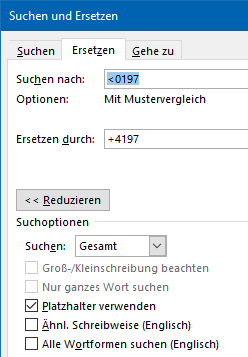

    wie sieht denn der Code aus, dass ich aus "0791234567" -> "+41791234567" mache?
    wenn ich nur nach "079" suche werden auch Zahlen innerhalb der Zahlenfolge angezeigt.
    Wenn ich ins Suchfeld "079^#^#^#^#^#^#^#" eintrage dann wird die gesamte Nummer durch "+4179" ersetzt.
    Danke für die Hilfe
    siccario, 19. Dezember 2016
  4. G.O.Tuhls
    G.O.Tuhls Erfahrener User
    Suchen und ersetzen Hilfe
    Du hast die Anleitung nicht zuende gelsen.
    G.O.
    G.O.Tuhls, 24. Dezember 2016
  5. siccario Neuer User
    ah ja
    danke
    siccario, 24. Dezember 2016
