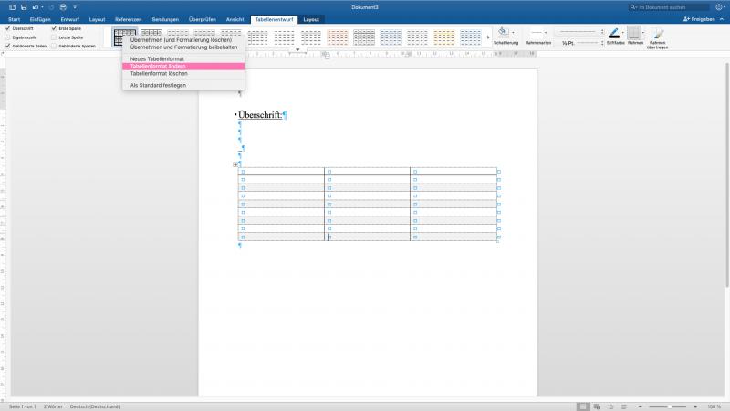

    Und zwar habe ich eine Formatvorlage für eine Tabelle erstellt.

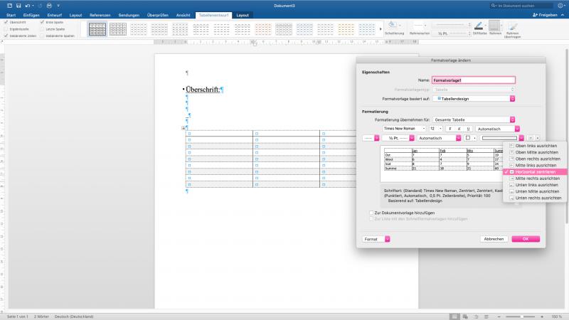

    Ich möchte den Inhalt der Zellen horizontal Zentrieren. Das kann ich auch einstellen, funktionieren tut es aber nicht.

    Absatzformatierungen mittels dieses Tabellenformatvorlagen-Dialogfelds krieg ich auch nicht hin. Ich erstelle dafür eigene Absatzformatvorlagen und weise sie den Absätzen in der Tabelle zu.
    Darüber hinaus halte ich dieses Konstrukt für den reinsten Irrgarten. Wenn du dich da drin verlustieren willst, schau mal hier rein: http://www.borkpc.de/Word/wd_tabfv_01.html
    Als übersichtliche Alternative werden oft die Schnelltabellen genannt, z.B. hier:
    https://praxistipps.chip.de/word-eigene-tabellenvorlagen-erstellen_2273
    Ob das am Mac auch geht, weiß ich aber nicht.
