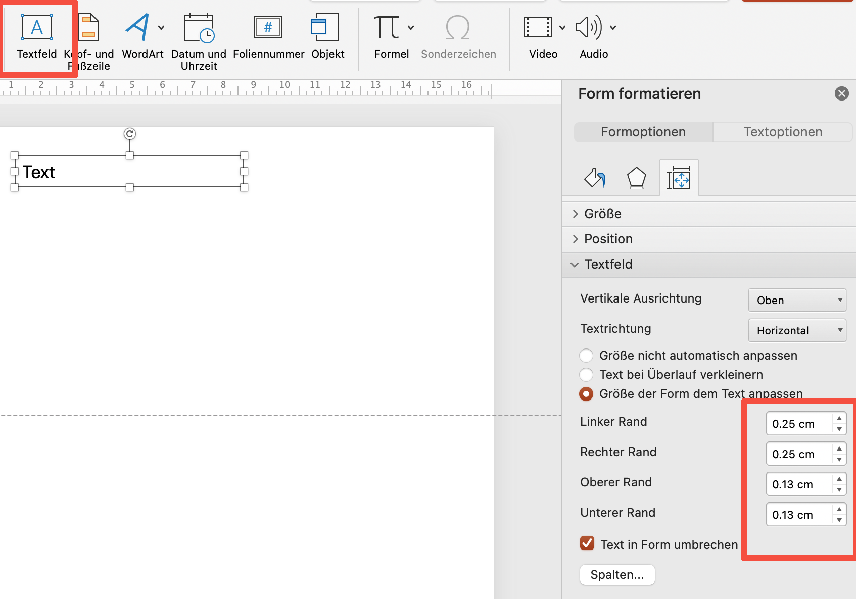

    Hallo liebes Forum!
    Wo kann ich im PPT einstellen, dass die Ränder automatisch immer auf "0" sind, wenn ich ein Textfeld aufziehe. Auf dem Folienmaster sind die Ränderabstände bereits auf "0" eingestellt.
    Immer wenn zusätzliche Textfelder aufgezogen werden müssen (die nicht aus den Folienmasters sind) ist beim Rand 0.25 oder 0.13 eingestellt und muss immer separat auf "0" geändert werden.
    Danke für ein Feedback.

    Hallo Hans,
    formatiere Dein Textfeld nach Deinen Wünschen - Ränder z. B. alle auf 0 setzen - und dann rechte Maustaste und "Als Standardtextfeld festlegen".
    Viele Grüße, Irene

    Super - besten Dank für den Tipp
    lg Hans
