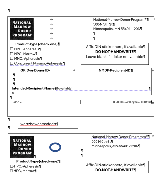

    Ich habe ein Problem mit der angehängten Datei, dass neu ist seit heute !
    Wenn ich unteren Rahmenteil, in dem sich die folgende Textfelder befinden.
    Grid, NMDP Recipient, Vorname, Collection Date, Year (sichtbar wenn man auf die Einträge klickt)
    anfange im Textfeld „GRID“, den Eintrag zu verändern oder zu erweitern, verschwinden aus den nachfolgenden Textfeldern die Werte, obwohl die Felder NICHT verknüpft sind. Auch der Cursor ist nicht mehr sichtbar.
    Wenn ich das Textfeld rechts anklicke, eine Formatierungsoption auswähle, aber nur Bestätige oder Abbreche, werden die Textänderungen angezeigt.
    Ich habe Add-Inns deaktiviert,bin aber mit meinem Latein am Ende

    ich fürchte, dieses Dokument hat einen nicht mehr gutzumachenden Schaden abgekriegt. Außer dem beschriebenen Phänomen hab ich noch zwei weitere hab ich festgestellt:
    • Wenn ich das Textfeld unter GRID beschriften will, gibts zusätzlich zu dem beschriebenen Pänomen noch jenes, dass ich ich genau 1 Zeichen hinzufügen kann; die anderen verschwinden nach links im Nirvan (das stelle ich fest, wenn ich versuche, den eingegebenen Text zeichenweise zu löschen).
    • Dann hab ich die untere Tabelle mit samt den problematischen Textfeldern probehalber aus der übergeordneten Tabelle rausgezogen. Das hat nichts geholfen, dafür bleiben merkwürdige, nicht fassbare Schattierungen übrig.
    Meine Vermutung: Solche unerklärlichen Phänomene kommen oft dann zustande, wenn sich in einem Dokument Textfelder bzw andere (verschiebbare) Autoformen häufen.
    Ich würde das Dokument neu anlegen und auf die Textfelder so weit als möglich verzichten. Das GRID-Feld brauchst du meiner Meinung nach gar nicht; du kannst die Tabellenzelle direkt ausfüllen und die graue Führungslinie durch einen unteren Zellenrahmen ersetzen. Bei NMDP... müsstest du, wenn du die Führungslinien erhalten willst, eben zusätzliche Spalten reinmalen. usw.

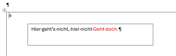

    Wenn ich in Dein Feld mit dem Inhalt Hier geht’s nicht, hier nicht etwas ergänze, geht das wohl. (Word 365 aktuell)
    Textfelder in Tabellenzelle zeigen Text nicht an upload_2025-8-25_14-17-42.png
    Ich sehe vielmehr die Ursache in Deiner Zuricht-Technik und den eigentlich überflüssigen Textfeldern in den Tabellenzellen.
    Da ist dringend Aufräumen angesagt, dann klappt's auch mit den Texten.
