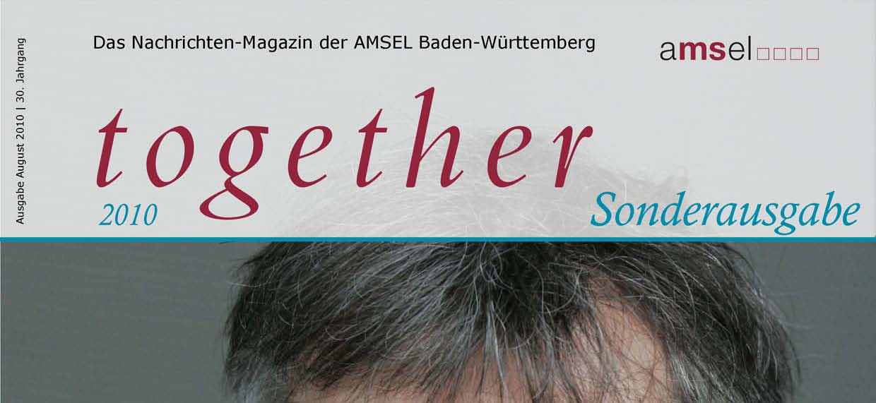

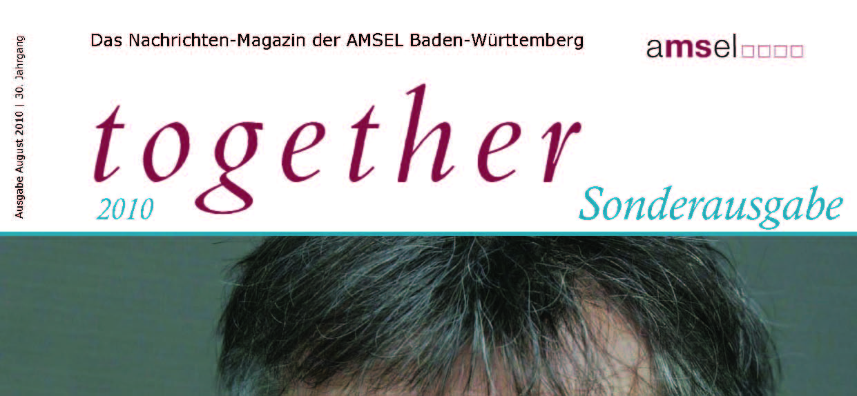

    Hallo ihr Lieben! Hoffe auf eure Unterstützung...
    Folgendes Prob. Habe in Word zwei Bilder, die übereinander liegen. Das oberste ist eine png-Datei, das halbtransparent ist, sodass das untere Bild durchscheint. Beim Versuch es als pdf zu drucken, bin ich leider bisher gescheitert. Ergebnis im pdf war, dass aus der halbtransparenten Grafik eine vollflächige (in meinem Fall weiße) wurde. Habe Acrobat 9 Pro, also nicht unbedingt eine alte Version. Doch sowohl über den integrierten Word PDF-Maker als auch über Drucken --> Adobe PDF, war das Ergebnis immer ein Vollton-weiß.
    Weiß jemand Rat?!
    Liebe Grüße
    casy1408, 6. Juli 2010
