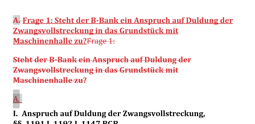

  6. G.O.Tuhls
    G.O.Tuhls Erfahrener User
    Es liegt daran, dass Du im Überarbeitungsmodus bist. Da sind die Änderungen, die Du in Überschrift A eingearbeitet hast, noch nicht umgesetzt und kommen im Inhaltsverz. nicht richtig an.
    Überschrift nach Formatierung im Inhaltsverzeichnis falsch angezeigt upload_2023-10-10_22-18-36.png
    G.O.Tuhls, 10. Oktober 2023
  7. SahiraNuit Neuer User
    Achso! Erstmal mega dickes Dankeschön!
    Wie komme ich denn aus diesem Überarbeitungsmodus raus?
    Ich bin da irgendwie unbeabsichtigt hineingeraten und mich schon gefragt, wie ich den wieder los werde...
    Liebe Grüße!
    SahiraNuit, 11. Oktober 2023
  8. G.O.Tuhls
    RegKarte Überprüfen, dann Nachverfolgung ausschalten.
    Etwas weiter rechts findest Du Annehmen / Alle annehmen.
    G.O.Tuhls, 11. Oktober 2023
  9. SahiraNuit Neuer User
    Juhu ! Es hat geklappt!
    Danke, Danke Danke !!
    SahiraNuit, 12. Oktober 2023
