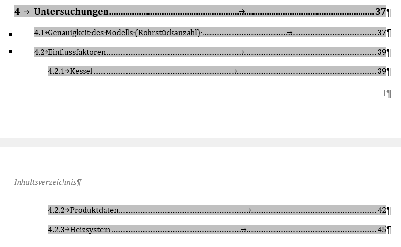

    ich bin gerade dabei ein Inhaltsverzeichnis für ein Dokument zu formatieren und komme bei meinem Problem leider nicht weiter.
    Im Inhaltsverzeichnis springen Unterüberschriften auf die nächste Seite. Ich möchte die Unterüberschriften jedoch gerne mit der Überschrift zusammenhalten, so dass gegebenfalls die Überschrift auf die nächste Seite springt. Ich habe bereits mit allen, mir sinnvoll erscheinenden, Absatzoptionen für das benutzerdefinierte Inhaltsverzeichnis "rumgespielt"; leider ohne Erfolg.
    Falls jemand eine Idee hat, wie ich die Überschriften so formatieren kann, dass ich die Überschriften
    4
    4.1
    4.1.1
    zusammen auf die nächste Seite springen lassen kann, wäre ich für eine Antwort sehr sehr dankbar.

    Hallo aumi,
    auf deinen Screenshot bezogen:
    du musst in der Formatvorlage Verzeichnis X (in deinem Fall Verzeichnis 3) im Dialogfeld Absatz, Registerkarte Zeilen- und Seitenumbruch die Option Diesen Absatz nicht vom nächsten trennen aktivieren.
    Allerdings hat das den Nachteil, dass ggf. ein Absatz der Ebene 1 oder 2, der auf den letzten Absatz der Ebene 3 folgt, mit diesem zusammengehalten wird. Wenn du also das Bedürfnis verspürst, den jeweils letzten Absatz einer Ebene von dieser Option auszunehmen, dann gibts das Problem, dass für die Formatvorlagen Verzeichnis X standardmäßig eingestellt ist: Automatisch aktualisieren, was zur Folge hat, dass jede Änderung sofort für alle Absätze mit der gleichen Formatvorlage gelten.
    In dem Fall müsstest du also das automatische Aktualisieren zuerst abschalten, dann die oben genannte Option aktivieren und für den letzten Eintrag pro Ebene manuell deaktivieren. Da du vermutlich erst am Ende deiner Arbeit weißt, wieviele Unterpunkte pro Ebene du hast, ist es sinnvoll, diese Aktion erst kurz vor Fertigstellung der Arbeit zu unternehmen.
    Gerhard H, 25. Februar 2023
