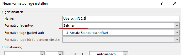

  6. Gerhard H Erfahrener User
    Hallo Fadn,
    Deine Überschrift 2.2 muss eine Zeichenformatvorlage sein. Bei dir ist es "verknüpft (siehe angehängtes Dokument.).
    Gerhard H, 11. Januar 2023
