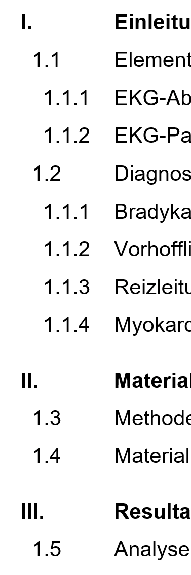

    Hallo!
    ich schreibe gerade an meiner Bachelorarbeit und habe folgendes Problem: die Überschrift 1 sollte fett sein und mit römischen Zahlen geschrieben werden und die Überschriften 2 & 3 ganz normal mit arabischen. Das habe ich soweit geschafft, allerdings nummeriert Word seitdem alles mit 1... durch und nicht den Kapitel entsprechend.
    Hat jemand eine Idee, woran das liegen könnte oder wie ich das Problem lösen kann?
    Danke im Voraus :)
    Folgend ist auch ein Ausschnitt der Nummerierungen im Inhaltsverzeichnis:
  2. Gerhard H Erfahrener User
    Hallo k-r,
    versuchs mal mit angehängter Anleitung.
    Gerhard H, 16. Dezember 2021
  3. K_R
    k_r Neuer User
    Oh toll, vielen Dank für die schnelle Antwort. Das werde ich direkt einmal versuchen.
