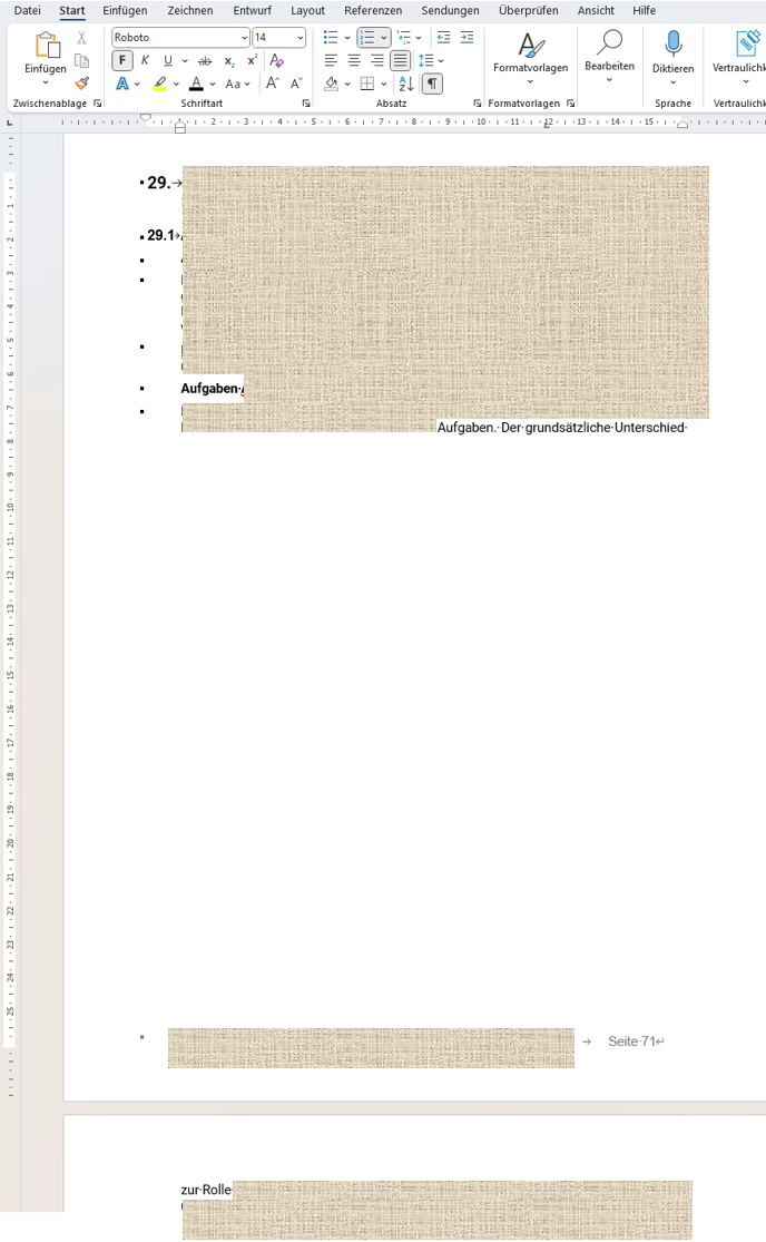

    ich habe in einem größeren Dokument plötzlich einen ungewollten Wechsel auf die nächste Seite.
    Es ist kein Seitenumbruch oder Abschnittswechsel, sondern es sieht so aus, als ist für Word das Seitenende erreicht und es wird auf der nächsten Seite weitergeschrieben. Dabei ist der Text erst bei 8 cm (Lineal). Es ist auch keine kleinere Seite oder übergroße Fußzeile eingestellt. Vor dem nächsten Umbruch folgen dann noch drei Seiten Text, der wieder normal dargestellt wird.
    Anonymisierter Screenshot unten.
    Vielen Dank für die Hilfe
    Tiburon

    Hat der Absatz evtl. ein Absatzattribut "Seitenumbruch vorab"?
    Mehr lässt sich aus dem abgedeckten Screenshot nicht ableiten.

    nein, der Umbruch erfolgt mitten im Absatz/Satz "Der grundsätzliche Unterschied zur Rolle...".

    wenn du den Teil von "29." bis "zur Rolle" (oder besser den ganzen Abschnitt, der diesen Textbereich enthält) mal als echtes Dokument zur Verfügung stellen könntest, würde man mal nachsehen können. Bei Bedarf könntest du den Text ja "neutralisieren".
    Bis dahin vermutet meine Glaskugel eine rahmenlose Autoform, welche mit dem Textumbruch "oben und unten" in der Kopfzeile eingefügt ist. Das Phänomen, dass die dadurch verursachte Platzverschendung nur auf manchen Seiten stattfindet, könnte durch eine Kopfzeile "Erste Seite anders" zu erklären sein, welche es ja in jedem Abschnitt geben kann.

    OK, hier ist die Datei. Es war etwas schwierig, da das Problem verschwindet, wenn ich zu viel von dem nachfolgenden Text lösche. Aber das hilft mir ja nicht bei der Lösung mit dem eigentlichen Dokument.

    sämtliche Absätze in diesem Dokument (inclusive der leeren) haben die Absatzeinstellung "Nicht vom nächsten Absatz trennen". Da ist dein Word überfordert und trennt aus Verzweiflung halt mitten im Absatz. Wenn du das zurücknimmst und nur für die Absätze belässt, bei denen du das haben wolltest, ist der Spuk verschwunden

    Super, vielen Dank. Darauf muss man erst mal kommen...
