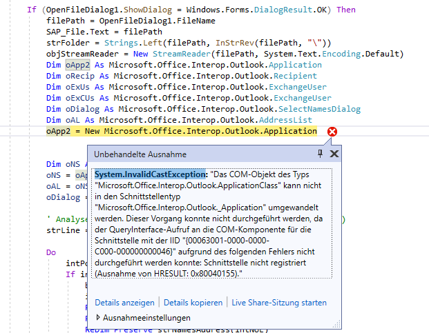

    kann mir jemand bei dem folgenden Problem helfen? Ich habe ein VB Programm erstellt, was seit einiger Zeit nicht mehr auf meinem Rechner (jedoch auf anderen Rechnern) läuft.
    Es kommt folgende Fehlermeldung:
    Woran liegt das?
    Vielen Dank für eure Hilfe.
    Hilmar
    hlorenz, 7. November 2022
  2. czil Erfahrener User
    Hast du hier einen Verweis gesetzt? Deine Variablendeklaration weist darauf hin. Vermute, dass der veraltet ist. Schau mal bei dir und dann bei den Kollegen.
