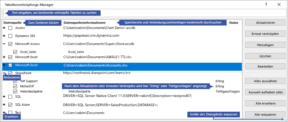

    Access für Microsoft 365 Mehr... Weniger Das Verknüpfen mit externen Datenquellen und das Erstellen von Lösungen basierend auf unterschiedlichen Datensätzen stellt eine Stärke von Office Access dar. Der verknüpfte Tabellen-Manager ist ein zentraler Ort zum Anzeigen und Verwalten aller Datenquellen und verknüpften Tabellen in einer Access-Datenbank. Von Zeit zu Zeit müssen Sie möglicherweise verknüpfte Tabellen aktualisieren, erneut verknüpfen, suchen, bearbeiten oder löschen, weil Änderungen am Speicherort der Datenquelle, dem Tabellennamen oder dem Tabellenschema vorgenommen wurden. Wenn Sie beispielsweise von einem Test zu einer Produktionsumgebung wechseln, müssen Sie den Speicherort der Datenquelle ändern. Wenn sich Ihre Lösungsanforderungen geändert haben, können Sie auch verknüpfte Tabellen hinzufügen oder löschen.
    Hinweis    Je nach verwendeter Access-Version funktioniert das Dialogfeld verknüpfte Tabellen-Manager unterschiedlich. In Microsoft 365 können Sie in diesem Dialogfeld verknüpfte Tabellen aktualisieren, erneut verknüpfen, hinzufügen, bearbeiten, suchen und löschen, aber Sie können keine Informationen nach Excel exportieren. In Access 2016 und höher ist das Dialogfeld viel einfacher, Sie können jedoch Informationen nach Excel exportieren.

    Verwalten der einzelnen Datenquellen und der verknüpften Tabellen mit dem verknüpften Tabellen-Manager
    Vorbereitende Schritte
    Es gibt verschiedene Ansätze für die Verwendung des Tabellenverknüpfungs-Managers, doch empfehlen wir die folgende Abfolge von Schritten als bewährte Methode:
    1. Aktualisieren Sie die Datenquelle, um erfolgreiche Links zu gewährleisten und Probleme zu erkennen.
    2. Wenn ein Problem mit der Datenquelle vorliegt, geben Sie den richtigen Speicherort ein, wenn Sie dazu aufgefordert werden, oder bearbeiten Sie die Datenquelle, um Probleme zu beheben.
    3. Verknüpfen Sie einzelne Tabellen, deren Status fehlerhaft ist , erneut. Access aktualisiert den Status automatisch, um auf Erfolg oder Misserfolg hinzuweisen.
    4. Wiederholen Sie die Schritte 1 bis 3, bis alle Probleme behoben sind.

    2. Wählen Sie im Dialogfeld verknüpfte Tabellen-Manager eine Datenquelle oder einzelne verknüpfte Tabellen aus.
      Durch Auswahl einer Datenquelle werden alle verknüpften Tabellen markiert. Erweitern Sie (+) Einträge in der Datenquelle , um einzelne verknüpfte Tabellen auszuwählen.
    3. Wählen Sie Aktualisierenaus.
    4. Wenn ein Problem mit dem Speicherort der Datenquelle vorliegt, geben Sie den richtigen Speicherort ein, wenn Sie dazu aufgefordert werden, oder Bearbeiten Sie die Datenquelle.
    5. Stellen Sie sicher, dass die Spalte Status angezeigt wird (möglicherweise müssen Sie seitwärts scrollen), und überprüfen Sie dann, ob die Ergebnisse angezeigt werden:
      • Erfolg     Die verknüpften Tabellen wurden erfolgreich aktualisiert.
      • Fehlgeschlagen     Eine oder mehrere verknüpfte Tabellen haben ein Problem. Zu den häufigsten Ursachen für einen fehlerhaften Status gehören: neue Anmeldeinformationen oder eine Änderung am Tabellennamen. Um das Problem zu beheben, Verknüpfen Sie die Datenquelle oder die verknüpfte Tabelleerneut.
      Wählen Sie erneut Aktualisieren aus, bis Sie jede fehlerhaft verknüpfte Tabelle behoben haben und in der Spalte Status die Option "Erfolg" angezeigt wird.
      Möglicherweise müssen Sie (+) Einträge in der Spalte Datenquelle erweitern.
    3. Wählen Sie erneut Verknüpfenaus.
    4. Unabhängig davon, ob Access die Datenquelle findet, werden Sie von Access aufgefordert, einen neuen Speicherort für die Datenquelle zu erhalten. Nachdem Sie den richtigen Speicherort eingegeben haben, können Sie entweder die vorhandenen verknüpften Tabellennamen unverändert beibehalten oder neue Tabellennamen auswählen.
      • Erfolg     Die verknüpften Tabellen wurden erfolgreich erneut verknüpft.
      Sie werden aufgefordert, einen neuen Tabellennamen einzugeben. In einigen Fällen müssen Sie möglicherweise eine neue Tabelle aus einer Liste von Tabellen auswählen. Wenn Sie aufgefordert werden, eine Verbindungszeichenfolge einzugeben, geben Sie die Zeichenfolge in das Feld Verbindungszeichenfolge ein. Access aktualisiert den Status automatisch, um auf Erfolg oder Misserfolg hinzuweisen.
    6. Wählen Sie erneut Verknüpfen aus, bis Sie jede fehlerhaft verknüpfte Tabelle behoben haben und in der Spalte Status die Option "Erfolg" angezeigt wird.

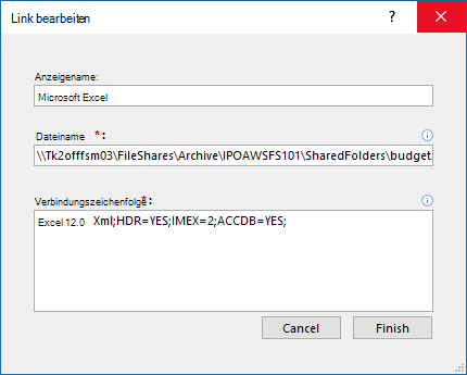

    Bearbeiten einer Datenquelle
    Je nach Datenquelle können Sie den Anzeigenamen, den Datenquellenpfad, den Dateinamen, das Kennwort oder die Verbindungszeichenfolge ändern.
    1. Wählen Sie externe Daten #a0 Tabellenverknüpfungs-Manager aus.
      Tipp    Auf der Navigationsleiste können Sie mit der Maus auf den Namen der verknüpften Tabelle zeigen, um die Verbindungszeichenfolge und weitere Informationen anzuzeigen.
    2. Wählen Sie im Dialogfeld verknüpfte Tabellen-Manager die Datenquelle aus, zeigen Sie mit der Maus auf die Datenquelle, und wählen Sie dann Bearbeitenaus.
    3. Ändern Sie die Informationen im Dialogfeld Link bearbeiten .
      Bearbeiten von Informationen zu einer Excel-Datenquelle
    4. Wählen Sie Fertig stellen aus.
