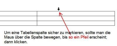

    Über EXTRAS > WÖRTER ZÄHLEN kannst Du u. a. die Absätze des Fließtextes zählen. Sollte die Zählung z. B. 169 ergeben, kannst Du danach gezielt eine Tabelle mit zwei Spalten und 169 Zeilen erzeugen, den Fließtext in die Zwischenablage kopieren, dann die rechte Spalte markieren und Strg + V drücken.
