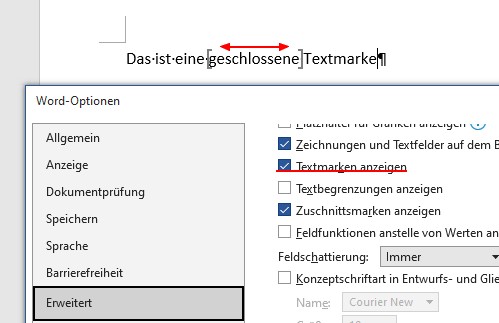

    Vielleicht sind deine Textmarken versehentlich geändert worden? Kontrolliere das, indem du in den Optionen > Erweitert > Dokumentinhalt anzeigen die Option Textmarken anzeigen aktivierst.

    nein, ich kann dein Bild nicht sehen. Im Gegenzug eins von mir, aber einfacher wäre es, du erstelltest ein Musterdokument.
    Nachtrag: Musterdokument von mir. Es könnte doch am fehlenden Schalter \o liegen.
