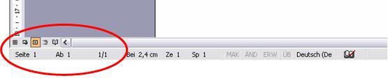

  6. Andei Erfahrener User
    Du meinst also den Bereich, den ich auf dem Bild markeiert habe?
    Dann geh doch einfach mal von vorne das Dokument durch, und wenn das erste mal die Seitenzahl nicht mehr mit der in der Kopfzeile übereinstimmt, dann schau, was Du hier für eine Formatierung/ Umbruch verwendet hast...
  7. Genau diesen Bereich meine ich!!
    Ok, werde das nachher mal ausprobieren...
    melde mich dann!!
    Michael S., 27. März 2007
  8. Word 2002 professional
    also...
    Seite I Ab 1 1/83
    Seite II Ab 1 2/83
    --> Seite III Ab 1 3/83
    und nächste Seite:
    Seite I Ab 2 5/83
    Und genau zwischen Seite III Ab1 3/83 und Seite I Ab2 5/83 ist beim Ausruck/PDF dann ne leere Seite, die bei Word nicht sichtbar ist!
