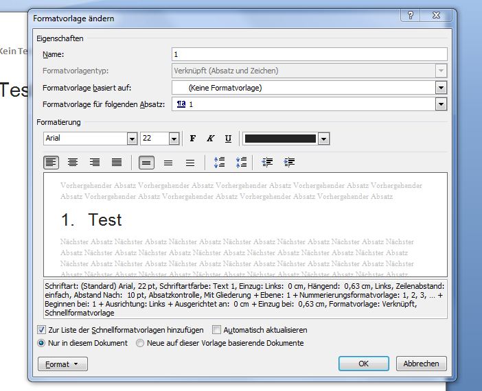

    vielen Dank für deine Hilfe! Ich habe einfach eine Formatvorlage erstellt und habe diese dann bei den Hauptüberschriften ausgewählt. Ich weiß nicht was der unterschied zwischen Zeichenformatvorlage und Absatzformatvorlage ist. Ich habe mal ein Screenshot von der erstellen Formatvorlage "1" eingefügt.

  5. Exl121150 Erfahrener User
    hast Du diese dann mit STYLEREF wie folgt aufgerufen:
    { STYLEREF 1 \* MERGEFORMAT }
    Falls Du das STYLEREF-Feld so angewandt hast und es trotzdem nicht funktioniert hat, dann kann es nur noch an dem nicht wirklich optimalen Namen "1" liegen. Wenn Du statt "1" die Bezeichnung auf "Vorlage1" oder "Überschrift1" oder "Hauptkapitel" oder sonst wie (aber nicht bloß mit einer Ziffer) ändern würdest, das würde sicherlich die Lage verbessern.
    Exl121150, 11. August 2012
  6. Super! Vielen Dank! Habe es einfach umbenannt und dann hat es funktioniert.... Komisch!?
