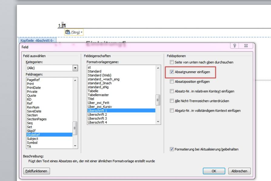

    Will nur die Kapitelüberschiften in die Kopfzeilen eintragen. Bspw. soll da (1. Einleitung; 2. Grundlagen...) stehen. Ich wollte das über
    Einfügen-Schnellbausteine-Feld-StyleRef-Überschrift 1 machen. Jetzt steht da völlig unverständliches drin.

    prüf mal ob alle überschriften mit der gleichen formatvorlage, also überschrift 1 formatiert sind,... siehe anhang

  6. ohje...so kann man das alles auch lösen ^^ wichtig ist, dass du zumindestens für die kapitel in der kopfzeile 2x das feld styleref/überschrift 1 hast, einmal für die nummer (mit dem kästchen angekreuzt) und einmal für den namen (ohne dem angekreuzten kästchen!!!!!)!!! Word 2010 kopfzeile Kapitelüberschriften geht nicht Bild 005.jpg dies hast du ja auch bei kapitel 3 ichtig gemacht! du musst es aber in jedem abschnitt gleich machen, ich weiß auch nicht, wieso du so viele abschnittswechsel hast...eigentlich brauchst du ja nur einen nach dem deckblatt und eventuell einen, falls du den anfang römisch und den hauptteil dan mit arabischen zahlen formatieren willst, aber das is dann komplizierter... du musst eigentlich auch das tabellenverzeichnis und die anderen verzeichnisse mit überschrift 1 formatieren....habs mal grob geändet

    Das mit dem 2x das feld styleref/überschrift 1 wusste ich tatsächlich nicht. Dachte eimal reicht aus und vermutlich lags daran. Weiss zwar nicht wieso er dann irgendwelche andere Kapitel dies gar nicht gibt in die Kopfzeile geschrieben hat aber egal hab von vorne bis hinten alles so gemacht und auch die abschnittswechsel entfernt und es hat geklappt!!
    Vielen Dank!!!
