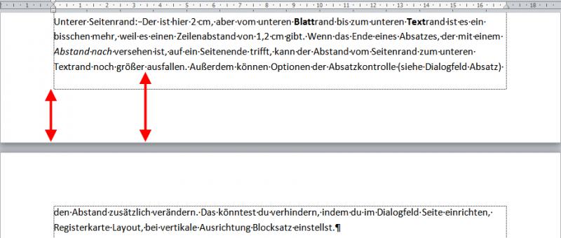

    Unterer Seitenrand und Textrand:
    Je nach Einstellung des Zeilenabstandes und der Absatzabstände kann der Seitenrand und der Textrand um einiges voneinander abweichen (siehe Bild 1)

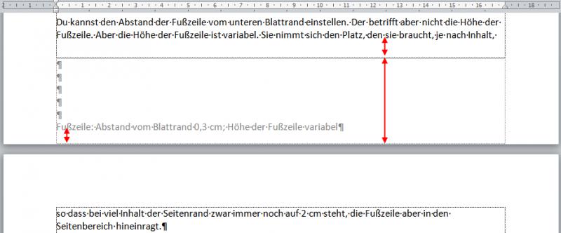

    Fußzeile:
    du kannst zwar den Abstand der Fußzeile vom unteren Blattrand festlegen, aber nicht die Höhe der Fußzeile selber. Die wird bestimmt durch ihren Inhalt (siehe Bild 2)
