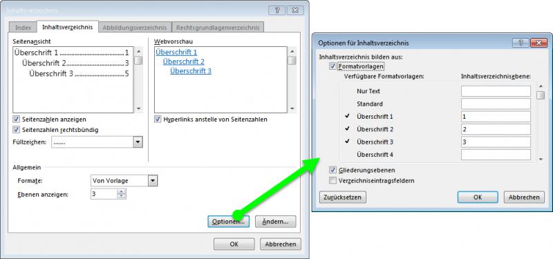

    Die Sinnfälligkeit Deiner Bedenken erschließt sich mir nicht, aber:
    Hast Du denn in den IV-Optionen Ü4 überhaupt als zu erfassen angegeben?

  3. Ich vermute fast, dass das das Problem ist, da ich bis jetzt gar nicht wusste, dass man das einstellen kann... oder wo? Also wo kann ich da nachschauen?
    Vielen Dank schon mal.

    Guckstu Screenshot.
    G.O. Word 2013 - Überschriften in Tabelle werden nicht im Inhaltsverzeichnis angezeigt 2015-02-27_20-05-42.jpg

  5. super klasse, genau das wars! wieder was dazu gelernt.
    vielen dank.
