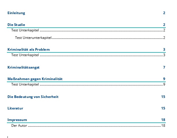

    bei der Formatierung eines Inhaltsverzeichnisses ergibt sich bei mir das Problem, dass die Verzeichnisebene 1 nur richtig, wie in der Formatvorlage definiert, angezeigt wird, wenn eine Verzeichnisebene 2 folgt. Die Ebene 1 soll mit einer türkisen Linie unterstrichen sein, diese fehlt aber im Inhaltsverzeichnis, wenn danach keine Ebene 2 folgt, das Kapitel also kein entsprechendes Unterkapitel hat. Die restlichen Formatvorgaben - Schriftart, -größe, -farbe usw. - werden aber korrekt dargestellt. Welche Einstellung habe ich übersehen oder muss dafür korrigiert werden?
    Alle Headlines und Ebenen im Iv basieren auf Formatvorlagen.
    Als Bsp. gibt es einen Screenshot: Word 2016 - Fehler Inhaltsverzeichnis, wenn 2. Ebene fehlt 20230404_Monitor_06_MG_Inhaltsverzeichnisfehler.jpg
    Verweist mich gerne auf einen passenden Thread, wenn schon einer besteht, und vielen Dank für die Hilfe!

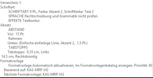

    Dazu müsste man wissen, wie Du die Formatvorlage "Verzeichnis 1" formatiert hast.

    Die Formatvorlage sieht folgendermaßen aus:
    Word 2016 - Fehler Inhaltsverzeichnis, wenn 2. Ebene fehlt 20230404_Formatvorlage_Verzeichnis1.jpg

    Aktiviere mal auch die inneren Rahmenlinien. Die unteren werden unterdrückt, wenn der nächste Absatz auch einen unteren Rahmen hat.

    Wunderbar! Wenn man es manuell macht, funktioniert es. Danke!!
    Aber lässt sich das auch irgendwie in die Formatvorlage "Verzeichnis 1" übernehmen? Im Änderungsbereich der Vorlage gibt es für Rahmen ja nur die Außenlinien, aber keine Innenlinien. Auch in den anderen Bereich wie Absatz u.ä. findet sich nichts passendes.

    Korrigiere das im IV und rechtsklicke dann in der FV-Liste "Verzeichnis 1", "Verzeichnis 1 ... anpassen".

    Super, das hat funktioniert! Herzlichen Dank für die schnelle Hilfe!!!
