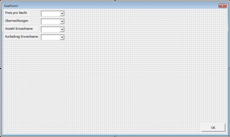

  3. Ich habe nun mal die letzten Stunden ohne jegliches VBA Wissen und nur dank google etwas gebastelt was ohne Probleme funktioniert, eventuell sind einige Dinge überflüssig aber wie gesagt es funktioniert.
    Ich habe folgendes realisiert:
    - Anzahl Übernachtungen (Drop Down mit den Möglichkeiten 1-30)
    - Preis pro Nacht (Drop Down mit den verschiedenen Preisen)
    - Anzahl Erwachsene (Drop Down mit den Möglichkeiten 1-4)
    - Kurbeitrag (Drop Down 1,10€ oder 2,20€)
    Mir fehlt nun ein weiteres Drop Down mit folgenden Möglichkeiten:
    - booking.com
    - fewo-direkt.de
    - Eigene Internetseite
    - Eigene Internetseite - Weniger als 4 Wochen
    Abhängig von der Auswahl soll an einer bestimmten Stelle im Dokument ein Textbaustein eingesetzt werden. Die Textbausteine habe ich bereits erstellt ich bekomme es aber leider nicht hin ein Drop Down zu bauen welches den jeweiligen Textbaustein einfügt.
    Die Userform sieht wie folgt aus (es fehlt das Drop Down für die Textbausteine):
    Mein aktueller Code sieht wie folgt aus:
    Juggybash, 23. März 2019

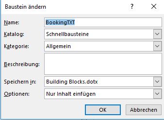

    Meine Textbausteine sind wie folgt angelegt
    Kann ich dir mein Worddokument auch privat schicken ? Ich weiss leider nicht wie ich die Textbausteine anlegen soll damit diese auch auf anderen PCs verfügbar sind. Ist die Userform immer verfügbar so lange die gleiche Datei (aus der Cloud) genutzt wird ?
    Juggybash, 24. März 2019
  10. Gerhard H Erfahrener User
    Hallo Juggibash,
    "ich verstehe viel Bahnhof versuche aber trotzdem die Fragen/Ideen umzusetzen.
    Dann beantworte doch bitte die entscheidende Frage: Hast du das Dokument als normales (*.docm)-Dokument angelegt oder als Dokumentvorlage (*.dotm)? Letzteres ist zwingend nötig, wenn du das Dokument nicht nur auf deinem eigenen Rechner bearbeiten willst.
    Erklärung:
    Laut deines Bildes sind die Textbausteine in der Building Blocks.dotx abgelegt. Diese Datei ist aber, genau so wie die normal.dotm, nur auf deinem Rechner verfügbar. Andere können nicht darauf zugreifen.
    Speichere also dein Dokument als Dokumentvorlage (*.dotm) und erfasse die Textbausteine neu, wobei du im Dialogfeld Baustein unbedingt im Listenfeld Speichern in deine Vorlage wählen solltest. Dann erhält jeder, der auf die Vorlage zugreifen (d.h. diese doppelklicken) kann, eine Kopie der Vorlage mit Zugriff auf die Userform und die Textbausteine .
    Eine kleine Einschränkung muss ich machen: Ob das auf dem Speicherort "Cloud" genau so ist wie auf einem Netzlaufwerk, weiß ich nicht, das musst du selber ausprobieren. Aus Altersgründen bewege ich mich ausschließlich auf Erden.
    Gerhard H, 24. März 2019

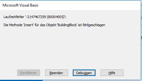

  12. Ich habe dieses Dokument nun als .docm gespeichert. Wenn kch hier nun aber Text etc. ändere will er es als .docx speichern ist das dann okay ? Wenn ich auf einem anderen Pc diese Userform nutzen möchte dann die .docm öffnen oder die .docx da diese die Textbausteine etc. aus der .docm nimmt ?
    EDIT:
    Ich habe meinen Fehler gefunden auch wenn es noch immer nicht funktioniert. Ich hatte eintrag in "" gesetzt. Nun sieht der Code wie folgt aus
    Ich erhalte aber den folgenden Fehler
    Ich versuche schon irgendwas bei google zu finden nur sind die Erklärungen dort für mich als absoluten Anfänger was VBA/Programmierung angeht nicht zu verstehen.

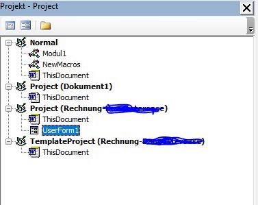

    also für ganz dumme (wie mich). Ich konnte mein .docx immer speichern und das Userform per Alt+F11 aufrufen. Ich habe die Datei nun als .dotm gespeichert. Wenn ich hier nun per ALT+F11 den VBA Editor öffne sieht es wie folgt aus:
    Ich führe hier dann die Userform welche links als Userform1 aufgeführt ist aus. Ich erhalte dann aber immer noch den Fehler "Die Methode usw usw" (siehe Screenshot aus dem vorherigen Post).
    Ist es richtig die .dotm zu öffnen und die Userform auszuführen ? Wenn ich dann einen Text änder muss ich das Dokument wieder als .dotm mit einem anderen Namen speichern. Alle anderen User können ebenfalls diese .dotm Datei nutzen da alles in ihr gespeichert ist (Makros etc.) ?
    Wie gesagt ich habe diese Rechnung in Word damals mit Textmarken etc. gebaut und ich bin absolut nicht vertraut mit Word Dokumentenvorlagen oder Programmierung. Ich bin froh das alles aus meiner Userform funktioniert bis auf die Auswahl und das Setzen der Textbausteine.
