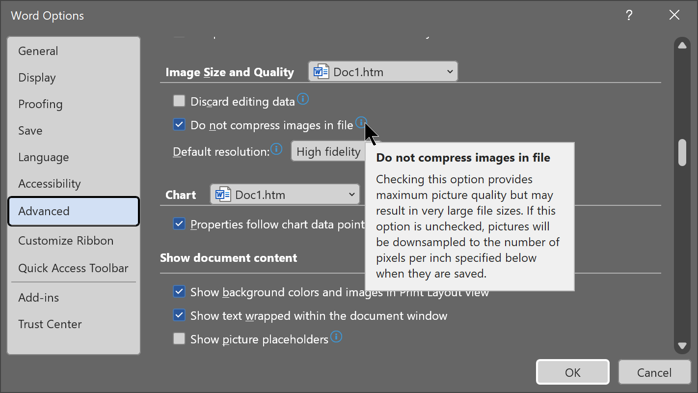

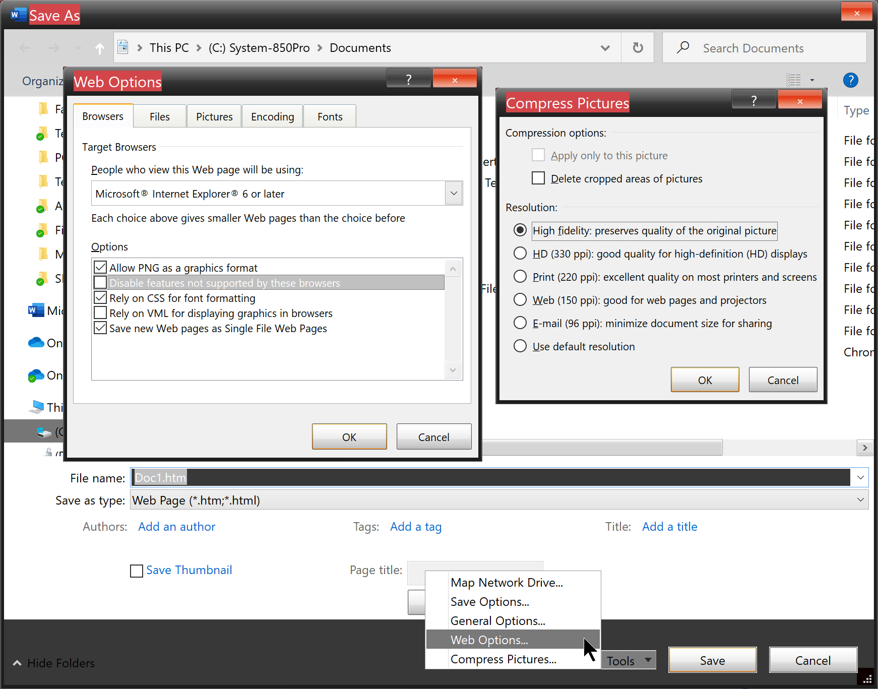

    Gibt es irgendeine Chance, beim Speichern als Webseite aus Word (365) die Bilder auf der so erzeugten Webseite in hoher Auflösung zu haben?
    Obwohl an allen denkbaren Stellen in Word die maximale Auflösung für Bilder eingestellt ist:
    ...erscheinen die Bilder auf der Webseite in einer stark reduzierten Auflösung.
    Also in Word erscheinen die Bilder durchaus dauerhaft in hoher Auflösung sogar dann, wenn man die gespeicherte Webseite wieder in Word öffnet. Nur auf der Webseite im Browser erscheinen die Bilder mit viel niedrigerer Auflösung.

    Ebenfalls vollständigkeitshalber die inzwischen ermittelte Information, dass PNG-Bilder mit der Farbtiefe 8 Bit von Word auch dann nicht heruntergerechnet werden, wenn in den Optionen für das Dokument angegeben ist, dass Bilder heruntergerechnet werden sollen, zum Beispiel auf 220dpi. Letzteres ist in den Optionen automatisch eingestellt, sobald eine als Webseite gespeicherte Word-Datei geöffnet und bearbeitet wird auch dann, wenn man die Option zuvor auf "High Fidelity" und/oder "Bilder nicht komprimieren" gestellt hat.
    Mit anderen Worten, wenn man eine Word-Datei als Webseite speichert und regelmäßig bearbeitet, dann hilft es, wenn man PNG-Bilder mit 8 Bit Farbtiefe einbindet anstatt mit 32 Bit. Man muss dann nicht nicht bei jeder Bearbeitung des Dokuments in die Optionen gehen und die Bildkompression wieder auf "High Fidelity" und/oder "Bilder nicht komprimieren" stellen.
