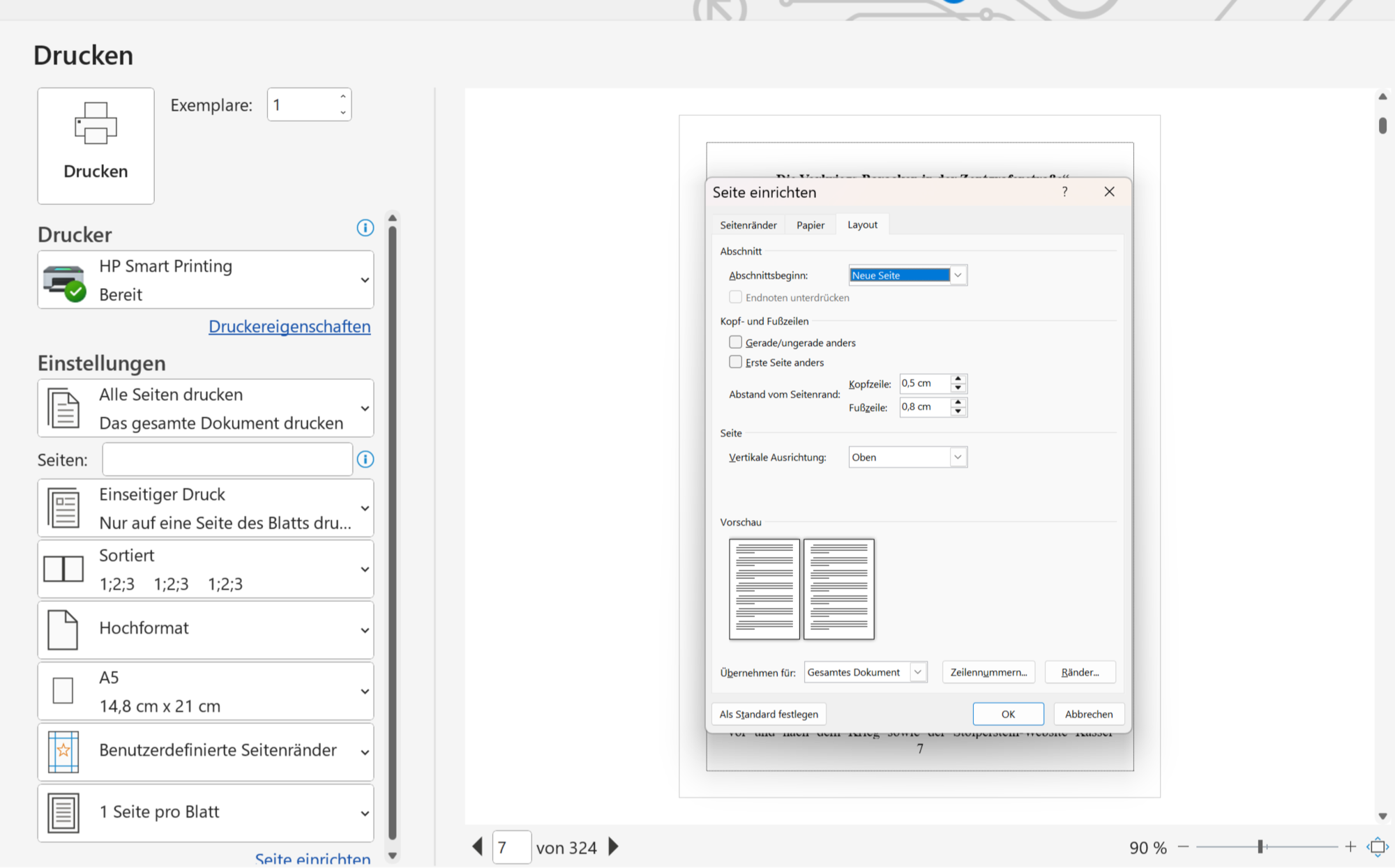

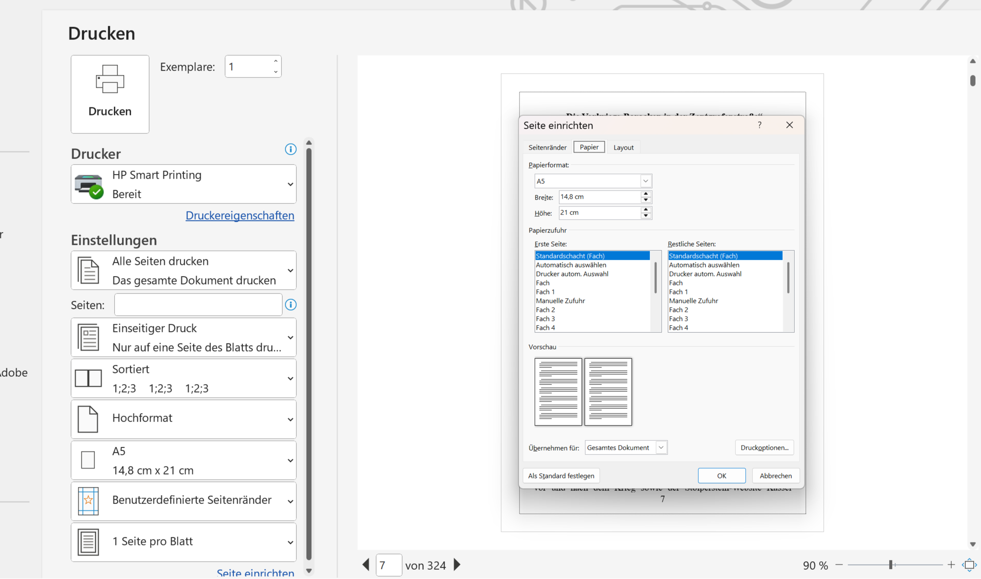

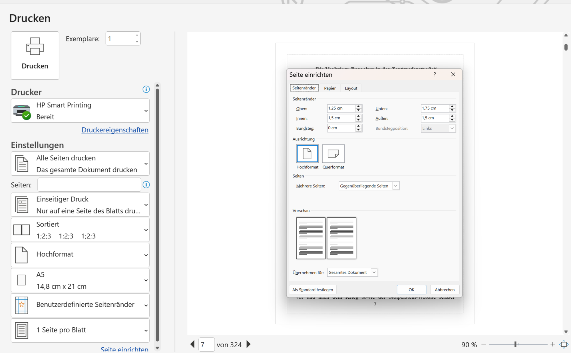

    Guten Abend,
    ich bin neu hier im Forum und Oldie (Rentner) - Ich plane ein lokales Buchmanuskript bzw. Veröffentlichung und versuche die Formatierung in Eigenarbeit hinzubekommen. Bin zwar aus meinem früheren Beruf und jetziger 'Vielschreiber in einem Ehrenamt' mit Word etwas vertraut, aber nicht wirklich mit der Formatiererei, dort eher Grobmotoriker in den angebotenen Features und Einstellungsmöglichkeiten. Also DIN Format und Seitenränder, Fußzeile und Kopfzeile einstellen, Schriftgrößen auswählen usw. das geht schon - aber das war es auch schon.
    Ich habe in einer lokalen Stadtteil Chronik mit Rückblick und Jugenderinnerungen zwar locker - aber auch mit Unterbrechungen - ca. 324 Seiten bzw. 97.000 Wörter in einer Schriftgröße Times New Roman 12 geschrieben - Dabei habe ich zwei Manuskript-Word Versionen im Layout Format mit DIN A4 und DIN A5 eingerichtet, weil ich mir nicht sicher war, was ich für das Hochladen bei dem Do it yourself Book Verlag (freie Erfindung von mir) als PDF benötige. Das Einrücken der Absätze in der linealen Anzeige sowie weitere Seitenrand-oder Kopfzeilen Einstellungen habe ich als letztes unten mal als 4 Screenshot beigefügt.
    Auf der Buchmanuskript-Website wird nun etwas von Beschnittgrößen gesagt in den nachstehend vor den Screenshots in Kursiv eingefügten Zeilen und Werten .
    Könnte mir jemand als Hilfestellung eine Einschätzung geben, ob ich - da ich diese ganze Beschreibung nicht völlig verstehe - rein zufällig in den dargestellten Screenshots für mein Manuskript - diesen Beschnitt- Vorgaben in einer Mindestart meiner Seiteneinstellungen entsprochen habe?
    Das Buch soll übrigens im A5 Format 14.8 x 21 cm erscheinen.
    Herzlichen Dank für die Geduld des Lesens und Antworten dazu
    Hinweis: Selbst wenn nur eine Inhaltsseite eine Beschnittzugabe benötigt, sollte Ihre gesamte Datei mit Beschnittzugabe eingerichtet werden.
    In der Manuskriptdatei für Ihr Taschenbuch muss die richtige Beschnittgröße festgelegt sein, um zu verhindern, dass beim Zuschneiden des Buches ein weißer Rand an der Seitenkante entsteht. Vergrößern Sie die Seite und achten Sie darauf, dass das Bild über die Schnittlinie hinausragt, um einen weißen Rand zu vermeiden. Auf diese Weise reicht das Bild beim Zuschneiden des Buches bis zum Rand. Mit unserem Rechner können Sie die Abmessungen Ihres Buchs ermitteln. Verwenden Sie alternativ die folgende Formel, um Ihre Seitenbreite und -höhe mit Beschnittzugabe zu berechnen:
    Zoll
    Zentimeter
    (Schnitthöhe) + (0,125" x 2 (Beschnittzugabe)) = Seitenhöhe mit Beschnittzugabe
    (Schnittbreite) + (0,125" (Beschnittzugabe)) = Seitenbreite mit Beschnittzugabe
    (Schnitthöhe) + (3,2 mm x 2 (Beschnittzugabe)) = Seitenhöhe mit Beschnittzugabe
    (Schnittbreite) + (3,2 mm (Beschnittzugabe)) = Seitenbreite mit Beschnittzugabe
    Word Formatierung Beschnittzugabe für Buchmanuskript upload_2025-7-18_18-54-54.png Word Formatierung Beschnittzugabe für Buchmanuskript Screenshot (8).PNG Word Formatierung Beschnittzugabe für Buchmanuskript Screenshot (9).PNG Word Formatierung Beschnittzugabe für Buchmanuskript Screenshot (7).PNG

    Wenn Beschnittzugaben erforderlich sind, muss das Seitenformat größer als das endgültige Format sein. Du musst also die in der Anleitung genannten Werte zu A5 addieren.
    Breite 14,8 + 3,2 = 18 cm
    Höhe 21 + 6,4 = 27,4 cm ​
