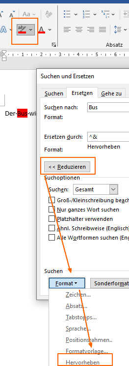

    ich möchte in Word ein Dokument immer nach den gleichen ganzen Wörtern durchsuchen und die Ergebnisse unterschiedlich farbig markieren.
    Beispiel:
    Auto - Bus - Flugzeug - grün markieren
    Schiff - LKW - Busfahrer - rot markieren
    Ich weiss, das man in Word über die erweiterte Suche nach einzelnen Worten suchen kann und diese dann über Leseervorhebung gelb markieren kann, allerdins muss man die Worte einzeln nacheinander eingeben und verschiedene Farben lassen sich über diesen Weg nicht darstellen.
    Ist dies ohne Programmierkenntnisse umsetzbar oder geht das nur über vba?

    Hallo Karsten,
    komfortabel (und vor allem: in einem Aufwasch) geht das sicher nur per VBA. Aber verschiedene Farben einstellen geht auch ohne (siehe Bild). Du musst halt jeden Begriff einzeln suchen. und die Hervorhebungsfarbe jeweils vorher auswählen.
    Einen VBA-Vorschlag könnte ich dir schon machen, wenn es technisch möglich bzw. gewollt ist (Makros müssen erlaubt sein). Nachvollziehen und ändern dürfte kein allzu großes Problem werden, der Code wird hoffentlich recht übersichtlich.
