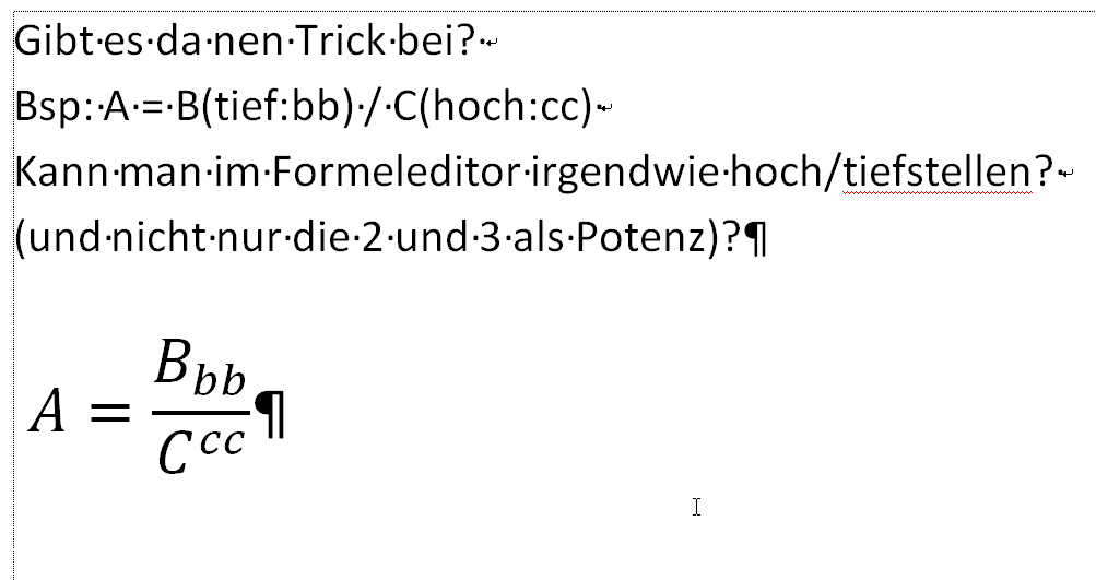

    ich versuche gerade mit dem integrierten Formeleditor in Word zurechtzukommen und habe ein Problem.
    Sobald ich eine Formel nutzen möchte, nehmen wir besipielsweise einen normalen Bruch, und ich dann Buchstaben mit tiefgestellten/hochgestellten Indizes schreiben will, funktioniert das nicht. Es wird mir auch garnicht die Möglichkeit geboten den hoch/tiefgestellt Button zu drücken.
    Gibt es da nen Trick bei?
    Bsp: A = B(tief:bb) / C(hoch:cc)
    Kann man im Formeleditor irgendwie hoch/tiefstellen? (und nicht nur die 2 und 3 als Potenz)?

    • Im Formeleditor A= schreiben
      Bruch einfügen
      In die Kästchen bei Zähler und Nenner in die Kästchen über die Auswahl Skript die Doppelkästchen für hoch- bzw. tiefgestellt einfügen und die Werte eintragen.
    Ich hoffe, dass ich es richtig verstanden habe ...
