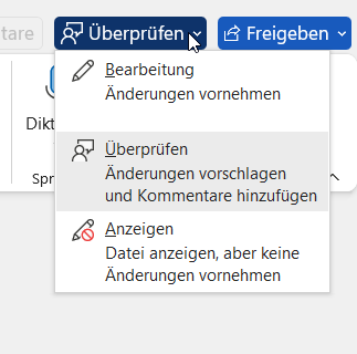

  4. EnnaF Neuer User
    Zeichenzahl begrenzen und trotzdem Kommentare zulassen?
    Ich hab jetzt tatsächlich einfach eine Bearbeitungsbeschränkung auf die Textfelder gelegt und bin danach aber oben auf den Modus "Überprüfen" gegangen (siehe Screenshot). Hier kann ich nun zumindest den "Änderungen nachverfolgen"-Modus auswählen, auch mit Zeichenbeschränkung!
    Liebe Grüße
    Enna
