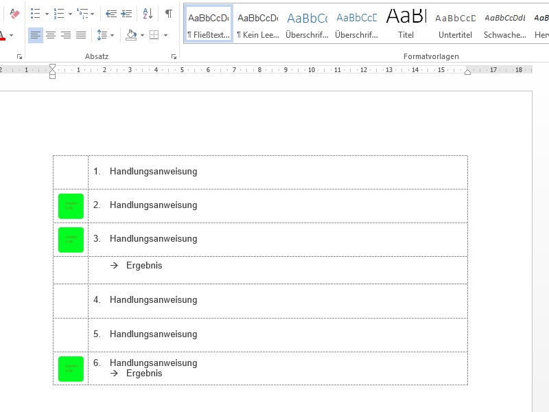

    Moin allerseits!
    Edit: Erstmal meine Office-Version: 2013.
    Erstmal ein Screenshot um mein Problem zu beschreiben (es handelt sich um eine Anleitung):
    Es geht zunächst nur um die zweite Spalte: Ich möchte, dass der Abstand zwischen einer Handlungsanweisung und dem direkt darauffolgenden Ergebnis kleiner ist, als der Abstand zwischen dem Ergebnis und der nächsten Handlungsanweisung. Der Abstand zwischen einem Ergebnis und der nächsten Handlungsanweisung soll dabei so groß sein wie der Abstand zwischen zwei aufeinanderfolgenden Handlungsanweisungen.
    Um das zu erreichen habe ich das Ergebnis in die selbe Zelle gelegt wie die vorhergehende Handlungsanweisung (siehe Zeile 7, 6. Handlungsanweisung). So weit so gut.
    Jetzt kommt die erste Spalte ins Spiel: Ich möchte nämlich außerdem, dass die Handlungsanweisungen immer mittig auf der selben Höhe neben dem Icon liegen, wie das bei der 2. und 3. Handlungsanweisung der Fall ist. Wenn ich nun aber das Ergebnis mit in die Zeile lege, ist das ja nicht mehr so (siehe wieder 6. Handlungsanweisung, die liegt wegen dem Ergebnis auf einer Höhe mit dem oberen Rand des Icons).
    Mein bisheriger Lösungsansatz war, die Zellenbegrenzung für Zellen, die sowohl Handlungsanweisung und Ergebnis beinhalten um etwa 0,3 von oben einzustellen. Blöderweise übernimmt Word diese Einstellung immer auch für die Zelle mit dem Icon links daneben. Das Icon hält sich dann unerwünschterweise auch an die Zellenbegrenzung, und wird durch den unteren Zellenrahmen abgeschnitten (wenn die Höhe der Zellen definiert ist), oder alles rutscht halt runter (wenn die Höhe der Zellen nicht definiert ist).
    Hat jemand Lösungsvorschläge?
    Danke schonmal im Voraus!
