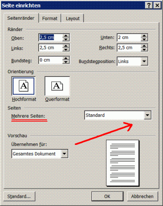

    aber jetzt hab ich ein neues problem: ich finde die rubrik "mehrere Seiten" bzw. Buch nicht. Bei mir steht bei Seitenränder bloß halt was zum Ränder einstellen und worauf man es anwenden möchte...arg! könnt ihr mir helfen?

    Schau Dir mal das Bild an ...
    Klicke wo der Pfeil ist, und wähle BUCH.
