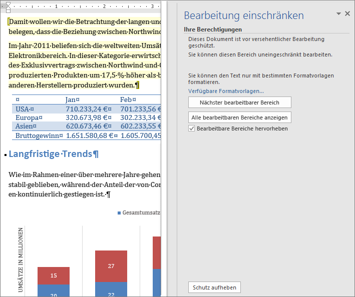

    Vornehmen von Änderungen an einem Dokument mit Zugriffseinschränkung
    Wenn Sie ein geschütztes Dokument öffnen, schränkt Word ein, welchen Teil des Dokuments Sie ändern können. Dabei wird zugrunde gelegt, ob der Dokumentbesitzer Ihnen Berechtigungen zum Ändern eines bestimmten Dokumentteils erteilt hat.
    Der Aufgabenbereich Bearbeitung einschränken enthält Schaltflächen, über die Sie zu den Bereichen des Dokuments gelangen, die Sie Ihren Berechtigungen entsprechend ändern können.
    Änderungen an Teilen eines geschützten Dokuments zulassen fb043b19-d0aa-4dc0-a98a-3ddeafc97b86.png
    Falls Sie nicht über Berechtigungen zum Bearbeiten von Dokumentteilen verfügen, schränkt Word die Bearbeitung ein und zeigt die Meldung "Das Dokument wurde von Word durchsucht" an, wenn Sie auf die Schaltflächen im Aufgabenbereich Bearbeitung einschränken klicken.
    Suchen von Teilen, die bearbeitet werden können
    Wenn Sie den Aufgabenbereich Bearbeitung einschränken schließen und dann versuchen, Änderungen vorzunehmen, zu denen Sie nicht berechtigt sind, zeigt Word in der Statusleiste die folgende Meldung an:
    Diese Änderung ist nicht zulässig, weil die Auswahl gesperrt ist.
    Wenn Sie wieder zum Aufgabenbereich wechseln und nach einem Bereich suchen möchten, für den Sie über die entsprechenden Berechtigungen zum Ändern verfügen, führen Sie die folgenden Aktionen aus:
    1. Klicken Sie auf der Registerkarte Überprüfen in der Gruppe Schützen auf Bearbeitung einschränken.
      Änderungen an Teilen eines geschützten Dokuments zulassen 73da5936-1ebe-4836-b1f6-9059a00ca267.png
    2. Klicken Sie auf Nächster bearbeitbarer Bereich oder auf Alle bearbeitbaren Bereiche anzeigen.

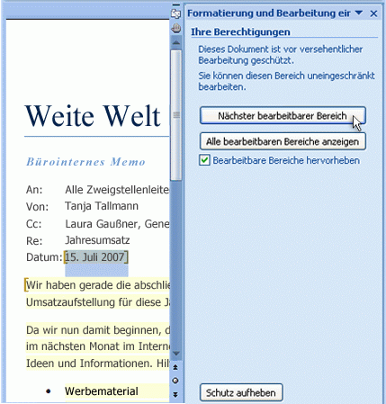

    Wenn Sie ein geschütztes Dokument öffnen, schränkt Microsoft Word 2010 ein, welchen Teil des Dokuments Sie ändern können. Dabei wird zugrunde gelegt, ob der Dokumentbesitzer Ihnen Berechtigungen zum Ändern eines bestimmten Dokumentteils erteilt hat.
    Der Aufgabenbereich Formatierung und Bearbeitung einschränken enthält Schaltflächen, über die Sie zu den Bereichen des Dokuments gelangen, die Sie Ihren Berechtigungen entsprechend ändern können.
    Änderungen an Teilen eines geschützten Dokuments zulassen 6900a454-7308-48cc-b261-7626744abe04.gif
    Falls Sie nicht über Berechtigungen zum Bearbeiten von Dokumentteilen verfügen, schränkt Word die Bearbeitung ein und zeigt die Meldung "Das Dokument wurde von Word durchsucht" an, wenn Sie auf die Schaltflächen im Aufgabenbereich Formatierung und Bearbeitung einschränken klicken.
    Öffnen des Aufgabenbereichs "Formatierung und Bearbeitung einschränken"
    Wenn Sie den Aufgabenbereich schließen und dann versuchen, Änderungen vorzunehmen, zu denen Sie nicht berechtigt sind, zeigt Word in der Statusleiste die folgende Meldung an:
    Wenn Sie den Aufgabenbereich schließen und dann versuchen, Änderungen vorzunehmen, zu denen Sie nicht berechtigt sind, zeigt Word 2007 in der Statusleiste die folgende Meldung an:
    Wenn Sie wieder zum Aufgabenbereich wechseln und einen Bereich finden, für den Sie über die entsprechenden Berechtigungen zum Ändern verfügen, führen Sie die folgenden Aktionen aus:
    1. Klicken Sie auf der Registerkarte Überprüfen in der Gruppe Schützen auf Dokument schützen, und klicken Sie dann auf Formatierung und Bearbeitung einschränken.
      Änderungen an Teilen eines geschützten Dokuments zulassen eb62c7ee-8ad9-49bc-92d1-297fec3ba5a8.gif
