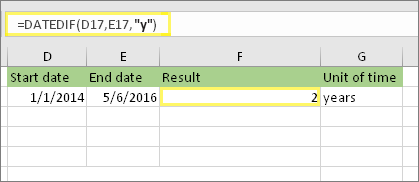

    1. verwenden Sie DATEDIF, um die gesamten Jahre zu finden.
    Berechnen des Unterschieds zwischen zwei Datumsangaben 21f608e6-6d77-4f8b-8d3c-c1e159376e31.png
    In diesem Beispiel befindet sich das Startdatum in der Zelle D17 und das Enddatum in E17. In der Formel gibt das "y" die Anzahl der vollen Jahre zwischen den beiden Tagen zurück.

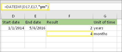

    2. verwenden Sie DATEDIF wieder mit "YM", um Monate zu finden.
    Berechnen des Unterschieds zwischen zwei Datumsangaben 4833a113-7df4-406b-b7ce-87cced7e6cf0.png
    Verwenden Sie in einer anderen Zelle die DATEDIF-Formel mit dem "YM" -Parameter. Das "YM" gibt die Anzahl der verbleibenden Monate nach dem letzten vollen Jahr zurück.

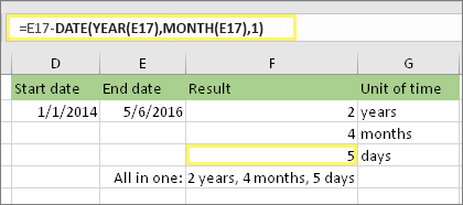

    3. verwenden Sie eine andere Formel, um Tage zu finden.
    Berechnen des Unterschieds zwischen zwei Datumsangaben a50cd076-9f82-47e6-83a5-6f408a682f84.png
    Nun müssen wir die Anzahl der verbleibenden Tage ermitteln. Dazu schreiben wir eine andere Art von Formel, wie oben dargestellt. Mit dieser Formel wird der erste Tag des endmonats (5/1/2016) vom ursprünglichen Endtermin in Zelle E17 (5/6/2016) subtrahiert. Hier erfahren Sie, wie dies funktioniert: zuerst erstellt die Date-Funktion das Datum, 5/1/2016. Sie wird mithilfe des Jahres in der Zelle E17 und des Monats in der Zelle E17 erstellt. Dann stellt die 1 den ersten Tag des Monats dar. Das Ergebnis für die Date-Funktion ist 5/1/2016. Dann subtrahieren wir die vom ursprünglichen Endtermin in Zelle E17, was 5/6/2016 ist. 5/6/2016 minus 5/1/2016 ist 5 Tage.

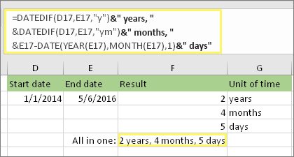

    4. optional: kombinieren Sie drei Formeln in einem.
    Berechnen des Unterschieds zwischen zwei Datumsangaben b26bb985-8951-4acb-a4b3-4694d6891596.png
    Sie können alle drei Berechnungen in einer Zelle wie in diesem Beispiel speichern. Verwenden Sie kaufmännische und-Zeichen, Zitate und Text. Es handelt sich um eine längere Formel, die Sie eingeben können, aber zumindest in einer. Tipp: Drücken Sie ALT + EINGABETASTE, um Zeilenumbrüche in die Formel einzufügen. Dies erleichtert das lesen. Drücken Sie auch STRG + UMSCHALT + U, wenn die gesamte Formel nicht angezeigt wird.

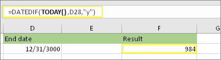

    Berechnen zwischen heute und einem anderen Datum
    Wie Sie oben gesehen haben, berechnet die Funktion DATEDIF die Differenz zwischen einem Anfangs-und einem Enddatum. Anstatt jedoch bestimmte Datumsangaben einzugeben, können Sie auch die Funktion heute () in der Formel verwenden. Wenn Sie die Funktion heute () verwenden, verwendet Excel das aktuelle Datum des Computers für das Datum. Beachten Sie, dass sich dies ändert, wenn die Datei an einem zukünftigen Tag wieder geöffnet wird.
    Berechnen des Unterschieds zwischen zwei Datumsangaben e2f04bef-aff8-4a37-904f-09e0bdab2f22.png
    Bitte beachten Sie, dass zum Zeitpunkt der Erstellung dieses Artikels der Tag 6. Oktober 2016 war.

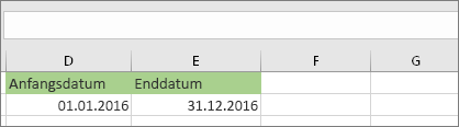

    1. Geben Sie ein Startdatum und ein Enddatum ein.
    Berechnen des Unterschieds zwischen zwei Datumsangaben d1e0e05b-2c7c-4d8e-9e33-f65324010df9.png
    In diesem Beispiel befindet sich das Startdatum in der Zelle D53 und das Enddatum in der Zelle E53.

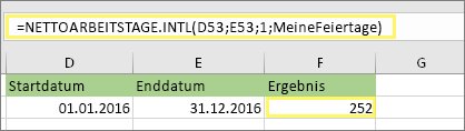

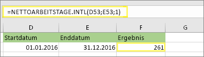

    2. Geben Sie in eine andere Zelle eine Formel wie die folgende ein:
    Berechnen des Unterschieds zwischen zwei Datumsangaben e79cbb20-9c72-4fa5-9b40-d7a7756bc2ea.png
    Geben Sie eine Formel wie das obige Beispiel ein. Die 1 in der Formel richtet samstags und Sonntags als Wochenendtage ein und schließt Sie von der Gesamtsumme aus.

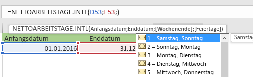

    3. ändern Sie bei Bedarf die 1.
    Berechnen des Unterschieds zwischen zwei Datumsangaben 3c049208-0c7a-4cb8-8a92-b537cedaa3e0.png
    Wenn Samstag und Sonntag nicht Ihre Wochenendtage sind, ändern Sie die 1 in eine andere Zahl aus der IntelliSense-Liste. Beispiel: 2 richtet Sonntage und Montagen als Wochenendtage ein.

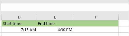

    Sie können die verstrichene Zeit berechnen, indem Sie eine Uhrzeit von einer anderen subtrahieren. Legen Sie zunächst eine Startzeit in eine Zelle und eine Endzeit in einer anderen ein. Stellen Sie sicher, dass Sie eine Vollzeit-Uhrzeit, einschließlich der Stunden, Minuten und ein Leerzeichen vor dem am oder PMeingeben. Gehen Sie dazu folgendermaßen vor:
    1. Geben Sie eine Start-und Endzeit ein.
    Berechnen des Unterschieds zwischen zwei Datumsangaben 264d7550-4780-4e40-a2c0-cc28b6844eb1.png
    In diesem Beispiel befindet sich die Startzeit in der Zelle D80, und die Endzeit befindet sich in E80. Stellen Sie sicher, dass Sie die Stunden-, Minuten- und ein Leerzeichen vor dem am oder PMeingeben.

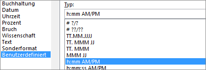

    2. Stellen Sie das h:mm am/pm-Format ein.
    Berechnen des Unterschieds zwischen zwei Datumsangaben c2821d36-c171-4ebe-b39b-f69c7d6b9550.png
    Wählen Sie beide Datumsangaben aus, und drücken Sie STRG + 1 (oder
    Berechnen des Unterschieds zwischen zwei Datumsangaben [​IMG]
    + 1 auf dem Mac). Stellen Sie sicher, dass Sie Benutzerdefiniert > h:mm am/pmauswählen, wenn Sie noch nicht eingerichtet ist.

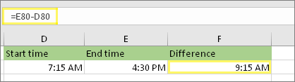

    3. subtrahieren Sie die beiden Male.
    Berechnen des Unterschieds zwischen zwei Datumsangaben 1b57ad7b-7aef-440b-a626-d76a6d4b975b.png
    Subtrahieren Sie in einer anderen Zelle die Start Zeit Zelle aus der Zelle Endzeit.

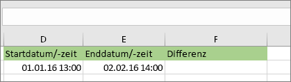

    Berechnen der verstrichenen Zeit zwischen zwei Datums-und Uhrzeitangaben
    Um die Zeit zwischen zwei Datums-und Uhrzeitangaben zu berechnen, können Sie einfach eine von der anderen subtrahieren. Sie müssen jedoch eine Formatierung auf jede Zelle anwenden, um sicherzustellen, dass Excel das gewünschte Ergebnis zurückgibt.
    1. Geben Sie zwei vollständige Daten und Uhrzeiten ein.
    Berechnen des Unterschieds zwischen zwei Datumsangaben 7f847dbd-fe5b-4121-9343-ce41d3e1a82d.png
    Geben Sie in einer Zelle ein vollständiges Anfangsdatum/-Uhrzeit ein. Und geben Sie in einer anderen Zelle ein vollständiges Enddatum/-Uhrzeit ein. Jede Zelle sollte einen Monat, Tag, Jahr, Stunde, Minute und ein Leerzeichen vor dem am oder PM aufweisen.

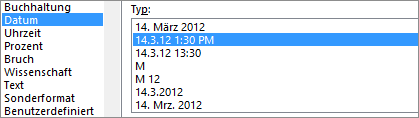

    2. Stellen Sie das 3/14/12 1:30 pm-Format ein.
    Berechnen des Unterschieds zwischen zwei Datumsangaben bd843a18-f891-4ece-a637-70b6f903ea60.png
    Wählen Sie beide Zellen aus, und drücken Sie dann STRG + 1 (oder
    + 1 auf dem Mac). Wählen Sie dann Datum > 3/14/12 1:30 Uhraus. Dies ist nicht das Datum, das Sie einstellen, sondern nur ein Beispiel dafür, wie das Format aussehen wird. Beachten Sie, dass dieses Format in Versionen vor Excel 2016 ein anderes Beispiel Datum wie 3/14/01 1:30 pm aufweisen kann.
    3. subtrahieren Sie die beiden.

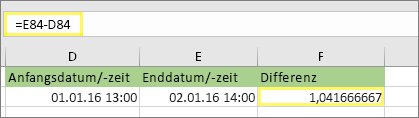

    Berechnen des Unterschieds zwischen zwei Datumsangaben 8061bf97-0ef4-47d3-8c18-422dd3ee5434.png
    Subtrahieren Sie in einer anderen Zelle den Anfangstermin/die Startzeit vom Enddatum/der Endzeit. Das Ergebnis wird wahrscheinlich wie eine Zahl und ein Dezimaltrennzeichen aussehen. Das wird im nächsten Schritt behoben.

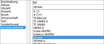

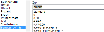

    4. Stellen Sie das Format [h]: mm ein.
    Berechnen des Unterschieds zwischen zwei Datumsangaben 2edbd461-d4c5-49a7-a5a2-b6d9329c0411.png
    Drücken Sie STRG+1 (oder
    +1 auf dem Mac). Wählen Sie Benutzerdefiniert aus. Geben Sie im Feld Typ den Namen [h]: mmein.
