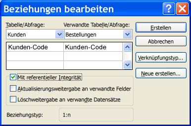

    4. Ziehen Sie ein Feld (üblicherweise den Primärschlüssel) aus einer Tabelle in das gemeinsame Feld (den Fremdschlüssel) in der anderen Tabelle. Wenn Sie mehrere Felder zugleich ziehen möchten, drücken Sie die STRG-TASTE, klicken Sie auf die einzelnen Felder, und ziehen Sie diese dann.
      Das Dialogfeld Beziehungen bearbeiten wird angezeigt.
      Erstellen, Bearbeiten oder Löschen einer Beziehung 555b7f56-d642-4201-95cc-487a6fd529e8.gif
    5. Überprüfen Sie, ob die angezeigten Feldnamen die gemeinsamen Felder für die Beziehung angeben. Wenn ein Feldname falsch ist, klicken Sie auf den Feldnamen, und wählen Sie das entsprechende Feld in der Liste aus.
      Um die referenzielle Integrität für diese Beziehung zu erzwingen, aktivieren Sie das Kontrollkästchen Referenzielle Integrität erzwingen. Weitere Informationen zur referentiellen Integrität finden Sie im Abschnitt Erzwingen der referenziellen Integrität.
    6. Klicken Sie auf Erstellen.
      Access zeichnet eine Beziehungslinie zwischen den beiden Tabellen. Wenn Sie das Kontrollkästchen Mit referenzieller Integrität aktiviert haben, wird die Linie an den Enden dicker dargestellt. Nur wenn Sie das Kontrollkästchen Mit referenzieller Integrität aktiviert haben, wird wie in der folgenden Abbildung die Zahl 1 auf einer Seite der Beziehungslinie über dem dicken Bereich angezeigt, und über dem dicken Bereich auf der anderen Seite wird das Unendlichkeitszeichen () angezeigt.

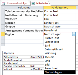

    Sie können einer vorhandenen Tabelle, die in der Datenblattansicht geöffnet ist, ein Feld hinzufügen, indem Sie es aus dem Bereich Feldliste ziehen. Im Bereich Feldliste werden die in verknüpften Tabellen verfügbaren Felder sowie die in anderen Tabellen in der Datenbank verfügbaren Felder angezeigt.
    Wenn Sie ein Feld aus einer "anderen" (nicht verknüpften) Tabelle ziehen und dann den Nachschlage-Assistenten ausführen, wird automatisch eine neue 1:n-Beziehung zwischen der Tabelle im Bereich Feldliste und der Tabelle erstellt, in die Sie das Feld gezogen haben. Diese von Access erstellte Beziehung erzwingt die referenzielle Integrität nicht standardmäßig. Zum Erzwingen der referenziellen Integrität müssen Sie die Beziehung bearbeiten. Weitere Informationen hierzu finden Sie im Abschnitt Bearbeiten einer Tabellenbeziehung.

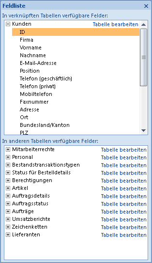

      Erstellen, Bearbeiten oder Löschen einer Beziehung 7d4c6e60-cd00-470c-84be-7b103e704e6e.gif
    Im Bereich Feldliste werden alle anderen Tabellen in Ihrer Datenbank, gruppiert in Kategorien, angezeigt. Wenn Sie in der Datenblattansicht mit einer Tabelle arbeiten, werden in Access Felder in einer von zwei Kategorien im Bereich Feldliste angezeigt: In verknüpften Tabellen verfügbare Felder und In anderen Tabellen verfügbare Felder. In der ersten Kategorie sind alle Tabellen aufgelistet, die eine Beziehung mit der Tabelle haben, mit der Sie gerade arbeiten. In der zweiten Kategorie werden alle Tabellen aufgelistet, mit denen die Tabelle über keine Beziehung verfügt.
    Wenn Sie im Bereich Feldliste auf das Pluszeichen (+) neben einem Tabellennamen klicken, wird eine Liste mit allen Feldern angezeigt, die in dieser Tabelle zur Verfügung stehen. Um Ihrer Tabelle ein Feld hinzuzufügen, ziehen Sie das gewünschte Feld aus dem Bereich Feldliste in die Tabelle in der Datenblattansicht.
    Hinzufügen eines Felds und Erstellen einer Beziehung über den Bereich "Feldliste"
    1. Drücken Sie bei in der Datenblattansicht geöffneter Tabelle ALT+F8. Der Bereich Feldliste wird angezeigt.
    2. Klicken Sie unter In anderen Tabellen verfügbare Felder auf das Pluszeichen ( +) neben einem Tabellennamen, um die Liste mit Feldern in dieser Tabelle anzuzeigen.

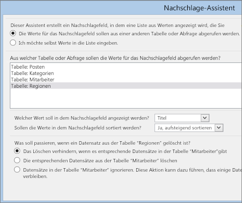

    3. Ziehen Sie das gewünschte Feld aus dem Bereich Feldliste in die Tabelle, die in der Datenblattansicht geöffnet ist.
    4. Wenn die Einfügelinie angezeigt wird, legen Sie das Feld an der gewünschten Position ab.
      Der Nachschlage-Assistent wird gestartet.
    5. Folgen Sie den Anweisungen, um den Nachschlage-Assistenten auszuführen.
      Das Feld wird in der Datenblattansicht in der Tabelle angezeigt.

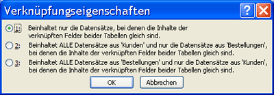

    1. Klicken Sie im Dialogfeld Beziehungen bearbeiten auf Verknüpfungstyp.
      Das Dialogfeld Verknüpfungseigenschaften wird angezeigt.
    2. Klicken Sie auf die gewünschte Option und dann auf OK.

    1. Enthält nur die Zeilen, bei denen der Inhalt der verknüpften Felder in beiden Tabellen gleich ist.
    Innere Verknüpfung
    Übereinstimmende Zeilen
    2. Enthält ALLE Datensätze aus "Kunden" und nur die Datensätze aus "Bestellungen", bei denen der Inhalt der verknüpften Felder in beiden Tabellen gleich ist.
    Linke äußere Verknüpfung
    Alle Zeilen
    3. Enthält ALLE Datensätze aus "Bestellungen" und nur die Datensätze aus "Kunden", bei denen der Inhalte der verknüpften Felder in beiden Tabellen gleich ist.
    Rechte äußere Verknüpfung
    Alle Zeilen
    Wenn Sie Option 2 oder 3 auswählen, wird auf der Beziehungslinie ein Pfeil angezeigt. Dieser Pfeil zeigt auf die Seite der Beziehung, die nur übereinstimmende Zeilen anzeigt.

    2. Klicken Sie in der Spalte Feldname in die Tabellenzelle, die sich unmittelbar unter dem letzten Feldnamen befindet, und geben Sie einen Namen für das neue Nachschlagefeld ein.
      Geben Sie in diesem Beispiel den Namen Region als Feldnamen ein.
    3. Klicken Sie in der Spalte Datentyp auf den Pfeil, und wählen Sie Nachschlagen aus.
      Erstellen, Bearbeiten oder Löschen einer Beziehung f0163874-1be9-4d87-949a-77b4df3e8abe.png
    4. Wählen Sie auf der ersten Seite des Nachschlage-Assistenten die Option Die Werte für das Nachschlagefeld sollen aus einer anderen Tabelle oder Abfrage abgerufen werden aus. Im Dialogfeld werden weitere Optionen angezeigt.
    5. Wählen Sie den Namen der Tabelle oder Abfrage aus, die die Werte für Ihre Nachschlagesuche bereitstellen soll.
      Wählen Sie in dem Beispiel Tabelle: Regionen aus.
      Erstellen, Bearbeiten oder Löschen einer Beziehung 76dc68d3-bbd5-4a4d-b1eb-7d891c18c4ed.png
      (Die Namen der Tabellen in der Abbildung entsprechen dem Beispiel, das hier verwendet wird.)
    6. Nachdem Sie die Tabelle ausgewählt haben, wählen Sie in der Liste Welcher Wert soll in dem Nachschlagefeld angezeigt werden? das Feld aus, das als Anzeigewert für das Nachschlagefeld verwendet werden soll. Standardmäßig wählt Access das erste Textfeld aus, das es in der ausgewählten Tabelle findet.
      In diesem Beispiel übernehmen Sie das ausgewählte Feld Titel als den Anzeigewert.
    7. Legen Sie ggf. über die Liste Sollen die Werte in dem Nachschlagefeld sortiert werden? die Sortierung fest.
    8. Legen Sie unter Was soll passieren, wenn ein Datensatz aus der Tabelle "Regionen" gelöscht ist? den Typ der Beziehung fest, die es zwischen den beiden Tabellen geben soll, und legen Sie fest, ob referentielle Integrität erzwungen werden soll. (Der Name der Tabelle in dieser Frage variiert abhängig davon, welche Tabelle Sie in Schritt 5 ausgewählt haben.)
