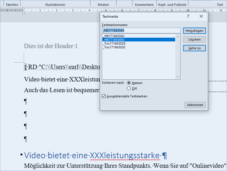

    Die Textmarken sind unsichtbar können aber eingeblendet werden. Wie das geht ist ein wenig schwurbelig weil der Schalter im Dialog zum Einfügen einer TM versteckt ist. Das musst du einmal den Haken setzen bei den ausgeblendeten TM, dann kannst du die auch mit F5 oder strg+G anspringen. Bringt dir aber nicht so viel, da die Dinger echt wild benannt werden. (siehe Screenshot)
    Neuanfang - wie überträgt man Inhalte, FVs etc. am besten? Bildschirmfoto zu 2024-07-14 09-53-46.png .

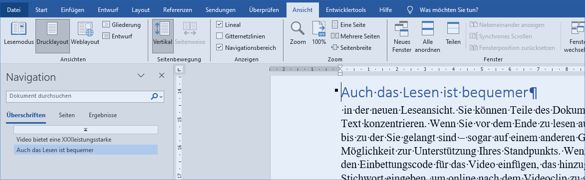

    Der Navigationsbereich zeigt dir einfach nur die Überschriften an.
    Es sei denn, du gehst über strg+F da rein um was zu suchen. (die Suche im Navigationsbereich ist für mich eine Fehlentwicklung, nur mal so am Rande)
    Aber wenn du den über Ansicht einblendest, dann werden nur die Überschriften angezeigt:
    Neuanfang - wie überträgt man Inhalte, FVs etc. am besten? Bildschirmfoto zu 2024-07-14 10-01-21.png

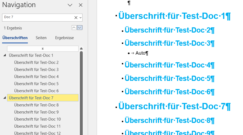

    Wenn das klappt, wäre das vermutlich die Lösung des Problems. Sobald ich aber die Checkbox ausschalte, komme ich nicht mehr vom IV zur betreffenden Stelle. Auf Doppelklick oder strg-Klick passiert gar nichts.
    Neuanfang - wie überträgt man Inhalte, FVs etc. am besten? upload_2024-7-14_11-0-51.png
    Der Verdacht ist doch, dass nicht das IV an sich der Ressourcenfresser ist sondern die sehr vielen, dadurch generierten Links. Aber den Weg von der Fundstelle im IV zur betreffenden Textstelle finde ich nicht ohne Links ;-(
    Viele Grüße
    Frank
    Franky29, 14. Juli 2024
    #20
  6. Franky29 hat Ahnung

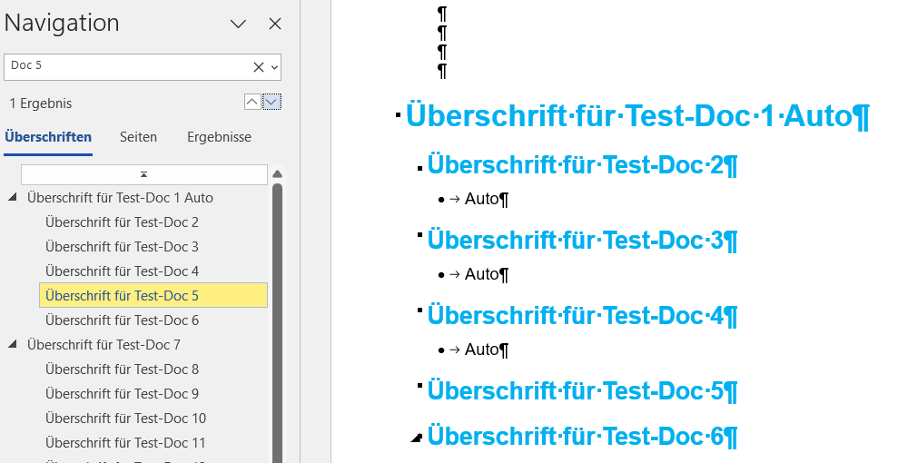

    Ja, wenn es die Fundstelle in der Überschrift gibt, wird sie hervorgehoben. Wenn das alles wäre, gäbe es kein Problem und alles wäre prima.
    Neuanfang - wie überträgt man Inhalte, FVs etc. am besten? upload_2024-7-14_11-15-12.png

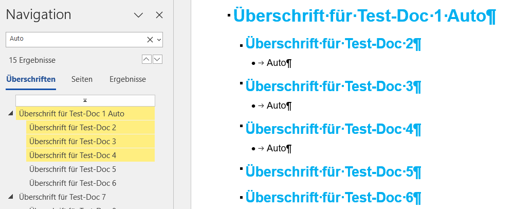

    Leider werden sie aber auch hervorgehoben, wenn der Treffer statt in der Überschrift im Text ist:
    Neuanfang - wie überträgt man Inhalte, FVs etc. am besten? upload_2024-7-14_11-17-31.png
    Und das kann man wohl nicht abstellen...

    Dafür verwendet man halt die erweiterte Suche, die kannst du dann auf die FV der Überschrift einstellen. Zum Navigieren ist die einfache Suche ungeeignet.

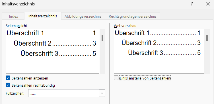

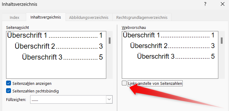

    Du musst auf die Seitenzahlen klicken mit gedrückter Strg Taste.

    Das IV ist mit Seitenzahlen und ohne Hyperlinks eingefügt als Benutzerdefiniertes IV mit Anzeige von 7 Ebenen - und auch damit kaum Verzögerung.
    Sprünge von dort zu den Überschriften mit Strg+Klick auf die Seitenzahl geht einwandfrei und ohne merkliche Verzögerung.

    ah, Danke für den Hinweis! Ich habe bislang immer nur mit Links im IV gearbeitet und deshalb nur auf den Text geklickt. Mit den Seitenzahlen funktioniert es tatsächlich! Das werde ich auf jeden Fall testen!
    Wenn die Theorie mit ressourcenschonenderen Verweisen stimmt, sind damit vielleicht die Probleme gelöst. So ein Praxistest dauert immer etwas, aber mich melde mich zum Ergebnis!
