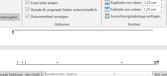

    ich schreibe gerade meine Masterarbeit und habe ein kurioses Problem, bei dem ich nicht weiterkomme. Ich habe eine "beidseitige" Vorlage für die Masterarbeit der Universität verwendet. Da ich leider nicht das ganze Dokument hochladen kann, versuche ich es in Bildern zu beschreiben. Ich habe ein Inhaltsverzeichnis, was richtigerweise mit der römischen "I" beginnt:
    Problem mit Seitenzahlen/Seitenbeschriftung upload_2024-9-26_23-23-19.png

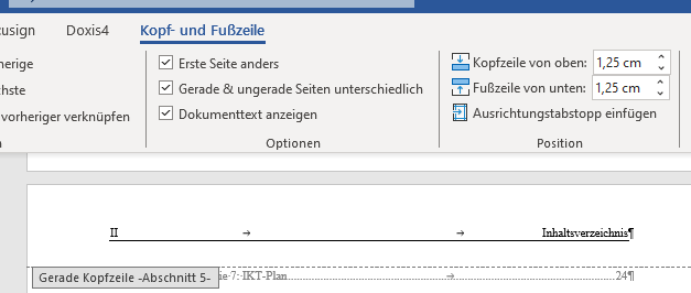

    Auch die zweite Seite ist richtig mit der römischen "II" und Inhaltsverzeichnis rechts: Problem mit Seitenzahlen/Seitenbeschriftung upload_2024-9-26_23-26-24.png
    Allerdings wird die dritte Seite der Inhaltsverzeichnis wie folgt angezeigt:
    Problem mit Seitenzahlen/Seitenbeschriftung upload_2024-9-26_23-27-45.png
    Statt "Inhaltsverzeichnis" wird links eine "1" angezeigt.

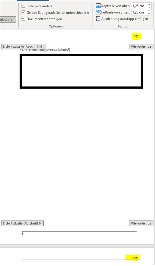

    Das zweite Problem ist das "schlucken" der Seitenzahlen nach "Abschnittswechsel (Ungerade Seite)". Die eine Seite ist das Abbildungsverzeichnis (römische 5), die nächste Seite ist eine römische 7. Wie kann man die Zahlen fortlaufend einstellen?
    Problem mit Seitenzahlen/Seitenbeschriftung upload_2024-9-26_23-35-25.png
    Ich komme da leider nicht weiter und wäre für jede Hilfe dankbar.

    Abschnittsumbruch Ungerade Seite:
    Wenn du auf einer ungeraden Seite (5) einen Seitenumbruch Ungerade Seite einfügst, musst du naturgemäß auf Seite 7 landen und die Seite 6 muss unterdrückt werden. Diese Seite kannst du in Word nicht bearbeiten und sie wird beim Druck leer ausgespuckt. Somit ist es folgerichtig, dass auf die Seite 5 die Seite 7 folgt. Da gibt es nichts zu ändern, es sei denn, du brauchst diesen Abschnittswechsel an dieser Stelle nicht.

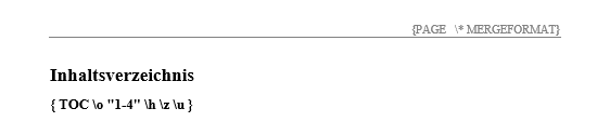

  3. Hi Gerhard, danke für die Antworten. Das mit der ungeraden Seite hat sich geklärt.
    Allerdings verstehe ich bei dem Problem mit dem Inhaltsverzeichnis nicht, wie ich da vorgehen soll. Ich bin mit Alt + F9 rein, das sieht dann wie folgt aus:
    Problem mit Seitenzahlen/Seitenbeschriftung upload_2024-10-2_14-7-48.png
    Ich habe leider keine Ahnung, wofür die Sachen unter Inhaltsverzeichnis stehen.

    der abgebildete Feldcode ist der Code, der das Inhaltsverzeichnis repräsentiert. Es bedeutet:
    • TOC - Erstelle ein Inhaltsverzeichnis
    • \o "1-4" - aus den Formatvorlagen Überschrift 1 bis 4
    • \h - versieh die Einträge mit Hyperlinks
    • \u - nimm, falls vorhanden, zusätzlich Absätze auf, denen die Absatzebenen 1- 4 zugewiesen wurde
    Wenn du wieder Alt-F9 drückst, solltest du ein entsprechendes Inhaltsverzeichnis sehen.

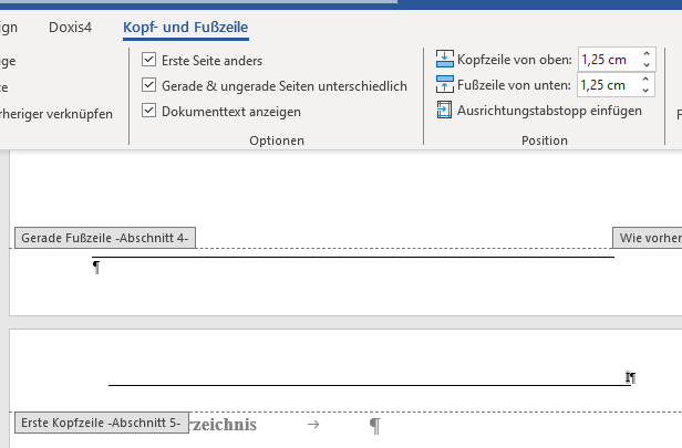

    3. Seite (Fehler):
    Problem mit Seitenzahlen/Seitenbeschriftung upload_2024-10-2_22-24-56.png

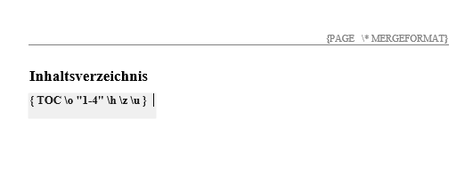

    Wenn ich jetzt ALT-F9 drücke passiert folgendes: Das Inhaltsverzeichnis wird von 3 auf 1 Seite reduziert und es steht dort dann folgendes:
    Problem mit Seitenzahlen/Seitenbeschriftung upload_2024-10-2_22-26-3.png
    Wie genau prüfe ich jetzt, ob ein entsprechendes StyleRef-Feld verfügbar ist? Wo sehe ich das?

    dein Problem ist doch offenbar gar nicht das Inhaltsverzeichnis. Dass es auf die einzeilige Feldfunktion zusammenschnurrt, ist normal, wenn du Alt-F9 drückst.
    Du willst ja die Kopfzeilen prüfen. Wenn du deren Felder separat angucken willst, markiere dort das, was du siehst und drücke dann Shift-F9. Auf diese Weise bleibt das Inhaltsverzeichnis dreiseitig und du kannst die Kopfzeilen prüfen.
    Allerdings ist es mir deine Beschreibung nicht klar: Beginnt nun das Inhaltsverzeichnis auf Seite 1 oder erst auf Seite 2? Ich vermute letzteres, denn sonst müsste ja bereits auf der Seite 1 ein Eintrag "Inhaltsverzeichnis" zu sehen sein. Wenn dem so ist, könnte die Erklärung für den Fehler auf Seite 3 sein, dass hier wieder Erste Seite anders eingestellt ist, weshalb die Folge-Kopfzeilen anders dargestellt werden. Da kann man auf die Ferne schwer was erkennen.
    Es gibt zwei Möglichkeiten: Entweder du wurstelst weiter, indem du die Kopfzeilen durchgehst, und jeweils die Felder reinkopierst, die du dort sehen willst (in Anlehnung an die Kopfzeile es ersten "normalen" Kapitels, welche ja in Ordnung zu sein scheint). Vielleicht hast du Glück. Oder du stellst ein Musterdokument zur Verfügung, das folgendes enthalten muss:

    Das ist die ungerade Kopfzeile des Abschnitts 5, und zwar die für "Erste Seite anders". Da drin steht rechtsbündig eine römische Seitenzahl (I) und linksbündig nichts. Da möchtest du vermutlich den Text "Inhaltsverzeichnis" sehen. Das hab ich unprofessionellerweise händisch reingeschrieben
    Zweite des Inhaltsverzeichnisses:
    Das ist die gerade Kopfzeile des Abschnitts 5, und zwar die erste Folgeseite (bezogen auf "Erste Seite anders").
    Da steht linksbündig die Römisch-II, rechtsbündig ein händisch reingetippter Text "Inhaltsverzeichnis". Das hab ich so gelassen.

    Die Seite mit den Abbildungsverzeichnis:
    Hier sind wir in der Ersten Kopfzeile des Abschnitts 6 und da steht jetzt - aufgrund der bisherigen Eingriffe - wieder der Text "Inhaltsverzeichnis". Das bekommt man weg, in dem man in diese Kopfzeile klickt und im Menüband in den Kopf- und Fußzeilentools die Option "Wie vorherige" deaktiviert. Dann löscht du den Text "Inhaltsverzeichnis" und erzeugst jetzt erstmals ein StyleRef-Feld, welches sich auf die Formatvorlage "Verzeichnis-Überschrift" bezieht. Denn mit dieser Formatvorlage sind die Überschriften "Abbildungsverzeichnis", "Tabellenverzeichnis" und Abkürzungsverzeichnis" formatiert.
    Sollte einer dieser Abschnitte letztlich mehr als eine Seite bekommen, musst du die jeweils folgende Kopfzeile händisch bearbeiten (StyleRef-Feld und Seitenzahl kopieren).
