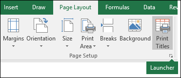

    Klicken Sie auf die Registerkarte Seiten Layout , und klicken Sie dann in der Gruppe Seite einrichten auf das Startprogramm für das Dialog Feld
    Seite einrichten [​IMG]

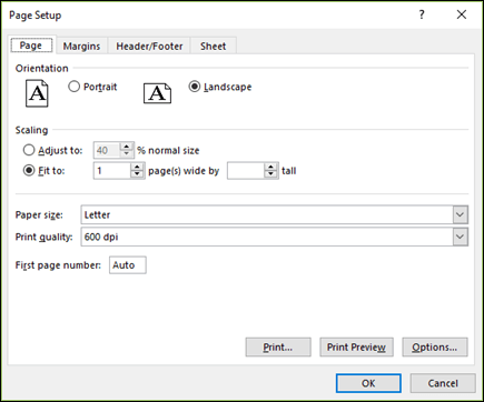

    Optionen für Seitenregisterkarten
    Ausrichtung    Wählen Sie zwischen Querformat und Hochformat aus.
    Skalierung    Vergrößert oder verkleinert das Arbeitsblatt oder die Auswahl beim Drucken, damit es auf die angegebene Anzahl von Seiten passt.
    • Anpassen an    Wenn Sie Anpassen anauswählen, können Sie einen Prozentsatz in das Feld % Normalgröße eingeben.
    • Anpassen an    Wenn Sie Anpassenauswählen, können Sie eine Zahl in der Seite (n) breit um Feld und dem hohen Feld eingeben. Wenn Sie die Papierbreite ausfüllen und so viele Seiten wie nötig verwenden möchten, geben Sie 1 in das Feld Seiten (n) breit ein, und lassen Sie das Feld hoch leer.
    Papierformat    Klicken Sie in diesem Feld auf Brief-, Rechts-oder andere Größenoptionen, um die Größe anzugeben, die Sie für Ihr gedrucktes Dokument oder Ihren Umschlag verwenden möchten.
    Druckqualität    Klicken Sie in diesem Feld auf eine Auflösung, um die Druckqualität für das aktive Arbeitsblatt anzugeben. Auflösung ist die Anzahl von Punkten pro linearem Zoll (dpi), die auf der gedruckten Seite angezeigt werden. Eine höhere Auflösung sorgt für eine bessere Druckqualität in Druckern, die hochauflösendes Drucken unterstützen.
    Erste Seitenzahl    Geben Sie in diesem Feld Auto ein, um die Seitennummerierung bei "1" (wenn es sich um die erste Seite des Druckauftrags handelt) oder bei der nächsten sequenziellen Zahl zu beginnen (sofern es sich nicht um die erste Seite des Druckauftrags handelt). Geben Sie eine Zahl ein, um eine andere Anfangsseite als "1" festzulegen.

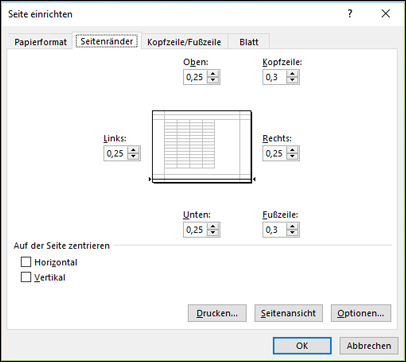

    Geben Sie die Randeinstellungen ein, und zeigen Sie die Ergebnisse im Feld Vorschau an.
    • Oben, unten, Links, rechts    Passen Sie die Maße in den Feldern oben, unten, Linksund Rechts an, um den Abstand zwischen den Daten und dem Rand der gedruckten Seite festzulegen.
    • Kopf-oder Fußzeile    Geben Sie eine Zahl in das Kopf -oder Fußzeilen Feld ein, um den Abstand zwischen der Kopfzeile und dem oberen Rand der Seite oder zwischen der Fußzeile und dem unteren Rand der Seite anzupassen. Der Abstand sollte kleiner als die Randeinstellungen sein, um zu verhindern, dass die Kopf-oder Fußzeile die Daten überlappt.
    Auf der Seite zentrierenZentrieren Sie die Daten auf der Seite innerhalb der Seitenränder, indem Sie das Kontrollkästchen vertikal , das Kontrollkästchen Horizontal oder beides aktivieren.

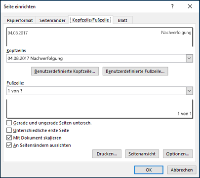

    Header    Klicken Sie im Kopfzeilen Feld auf eine integrierte Kopfzeile, oder klicken Sie auf Benutzerdefinierte Kopfzeile , um eine benutzerdefinierte Kopfzeile für das Arbeitsblatt zu erstellen, das Sie drucken möchten. Die integrierte Kopfzeile wird in das Dialogfeld Kopfzeile kopiert, in dem Sie die ausgewählte Kopfzeile formatieren oder bearbeiten können.
    Fußzeile    Klicken Sie im Feld Fußzeile auf eine integrierte Fußzeile, oder klicken Sie auf Benutzerdefinierte Fußzeile , um eine benutzerdefinierte Fußzeile für das Arbeitsblatt zu erstellen, das Sie drucken möchten. Die integrierte Fußzeile wird in das Dialogfeld Fußzeile kopiert, in dem Sie die ausgewählte Fußzeile formatieren oder bearbeiten können.
    Verschiedene ungerade und gerade Seiten    Aktivieren Sie das Kontrollkästchen unterschiedliche ungerade und gerade Seiten , um anzugeben, dass sich die Kopf-und Fußzeilen auf gerade nummerierten Seiten von denen auf gerade nummerierten Seiten unterscheiden sollen.
    Erste Seite anders    Aktivieren Sie das Kontrollkästchen erste Seite unterschiedlich , um Kopf-und Fußzeilen zu entfernen oder benutzerdefinierte Kopf-und Fußzeilen für die erste gedruckte Seite zu erstellen. Wenn Sie eine benutzerdefinierte Kopf-oder Fußzeile für die erste Seite erstellen möchten, aktivieren Sie dieses Kontrollkästchen, klicken Sie auf Benutzerdefinierte Kopfzeile oder Benutzerdefinierte Fußzeile, und fügen Sie dann auf der Registerkarteerste Seite Kopf -oder Fußzeile auf der ersten Seite die Kopf-oder Fußzeileninformationen hinzu, die auf der ersten Seite angezeigt werden sollen.
    Mit Dokument skalieren    Aktivieren Sie das Kontrollkästchen mit Dokument skalieren , um anzugeben, ob die Kopf-und Fußzeilen denselben Schriftgrad und dieselbe Skalierung wie das Arbeitsblatt verwenden sollen. Dieses Kontrollkästchen ist standardmäßig aktiviert. Wenn Sie den Schriftgrad und die Skalierung der Kopf-oder Fußzeilen unabhängig von der Skalierung des Arbeitsblatts vornehmen möchten, um eine konsistente Anzeige auf mehreren Seiten zu erstellen, deaktivieren Sie dieses Kontrollkästchen.
    Ausrichten an Seitenrändern    Aktivieren Sie das Kontrollkästchen mit Seitenrändern ausrichten , um sicherzustellen, dass der Kopf-oder Fußzeilenrand am linken und rechten Rand des Arbeitsblatts ausgerichtet ist. Dieses Kontrollkästchen ist standardmäßig aktiviert. Deaktivieren Sie das Kontrollkästchen, um den linken bzw. rechten Rand von Kopf- und Fußzeilen auf einen bestimmten Wert festzulegen, der sich nicht nach dem linken und rechten Rand des Arbeitsblatts richtet.

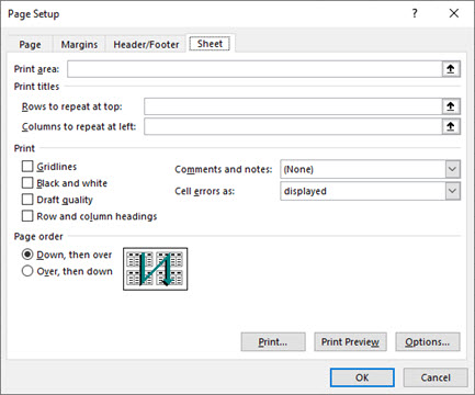

    Druckbereich    Klicken Sie auf das Feld Druckbereich , um einen zu druckenden Arbeitsblattbereich auszuwählen, und ziehen Sie dann durch die Arbeitsblattbereiche, die Sie drucken möchten. Mit der Schaltfläche zum reduzieren des Dialog Felds
    am rechten Ende dieses Felds wird das Dialogfeld vorübergehend verschoben, sodass Sie den Bereich eingeben, indem Sie im Arbeitsblattzellen auswählen. Nachdem Sie fertig sind, können Sie erneut auf die Schaltfläche klicken, um das gesamte Dialogfeld anzuzeigen.
    Drucken von Titeln    Wählen Sie unter Drucktitel eine Option aus, um auf jeder Seite eines gedruckten Arbeitsblatts dieselben Spalten oder Zeilen als Titel zu drucken. Wählen Sie die Zeilen aus, die Sie oben wiederholen möchten, wenn bestimmte Zeilen als horizontaler Titel für jede Seite angezeigt werden sollen. Wählen Sie die zu wiederholenden Spalten links aus, wenn die vertikalen Titel auf jeder Seite angezeigt werden sollen. Wählen Sie dann auf dem Arbeitsblatt eine Zelle oder Zellen in den gewünschten Titelspalten oder Zeilen aus. Mit der Schaltfläche zum reduzieren des Dialog Felds
    Drucken    Gibt an, was aus dem Arbeitsblatt gedruckt wird, ob der Ausdruck in Farbe oder schwarz weiß ist und was die Druckqualität ist.
    • Gitternetzlinien    Aktivieren Sie das Kontrollkästchen Gitternetzlinien , um Arbeitsblatt-Gitternetzlinien in den Ausdruck einzubeziehen. Gitternetzlinien werden nicht standardmäßig gedruckt, unabhängig davon, ob Sie auf dem Arbeitsblatt angezeigt werden oder nicht.
    • Schwarz weiß    Aktivieren Sie das Kontrollkästchen schwarz weiß, Wenn Sie einen Farbdrucker verwenden, Sie aber nur beim Drucken schwarz weiß verwenden möchten. Das Kontrollkästchen ist standardmäßig deaktiviert. Sie müssen es nicht auswählen, wenn Sie einen Drucker verwenden, der nur schwarz weiß druckt.
    • Entwurfsqualität    Aktivieren Sie das Kontrollkästchen Entwurfsqualität , um mit weniger Druckqualität schneller zu drucken, wenn der verwendete Drucker einen Entwurfs Qualitätsmodus aufweist. Diese Option hat keine Auswirkungen, wenn der Drucker keinen Entwurfs Qualitätsmodus aufweist.
    • Zeilen-und Spaltenüberschriften    Aktivieren Sie das Kontrollkästchen Zeilen-und Spaltenüberschriften , um diese Überschriften in den Ausdruck einzubeziehen.
    • Kommentare und Notizen    Wählen Sie in diesem Feld die Position aus, an der Anmerkungen, die Sie Arbeitsblattzellen hinzugefügt haben, im Ausdruck angezeigt werden sollen. Wählen Sie am Ende des Blatts aus, um alle Anmerkungen zu kombinieren und auf einer Seite zu drucken, die am Ende des Ausdrucks hinzugefügt wird. Wählen Sie wie auf dem Blatt angezeigt aus, um die Anmerkungen an der ursprünglichen Position auf dem Arbeitsblatt zu drucken. Anmerkungen werden nicht automatisch in den Ausdruck aufgenommen, weil keine standardmäßig ausgewählt ist.
    • Zell Fehler als    Wählen Sie in diesem Feld aus, wie Zell Fehler, die auf dem Arbeitsblatt angezeigt werden sollen, im Ausdruck angezeigt werden sollen. Standardmäßig werden Fehler während der Anzeige angezeigt, Sie können Sie jedoch nicht anzeigen, indem Sie <leere>auswählen, Sie als doppelten Bindestrich anzeigen, indem Sie --oder als #N/aanzeigen.
    Seitenreihenfolge    Klicken Sie auf nach unten, dann nach unten , um die Reihenfolge zu steuern, in der Daten nummeriert und gedruckt werden, wenn Sie nicht auf eine Seite passen. Das Beispielbild zeigt eine Vorschau der Richtung an, in der das Dokument gedruckt wird, wenn Sie eine dieser Optionen auswählen.
