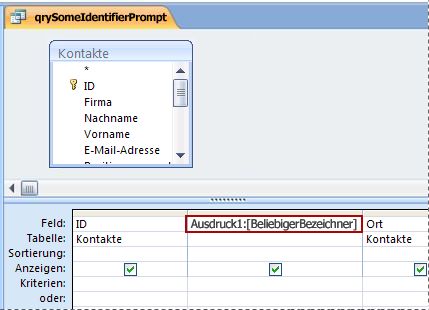

    Prüfen von Ausdrücken in einer Abfrage
    Häufig sind Tippfehler in Abfragen die Ursache für unerwünschte Parameterabfragen. Wie bereits erwähnt, wird das Dialogfeld Parameterwert eingeben immer angezeigt, wenn die Abfrage so angelegt ist, dass bei der Ausführung ein Parameterwert abgefragt werden soll. Führen Sie die nachstehend aufgeführten Aktionen aus, wenn Sie sicher sind, dass die Abfrage keinen Parameterwert anfordern soll, um die Abfrage auf fehlerhafte Ausdrücke zu prüfen.
    1. Klicken Sie mit der rechten Maustaste im Navigationsbereich auf die Abfrage und dann auf Entwurfsansicht.
    2. Prüfen Sie die Bezeichner und Ausdrücke in der Zeile Feld und in den Zeilen Kriterien, und stellen Sie fest, ob irgendein Text dem Text entspricht, der im Dialogfeld Parameterwert eingeben angezeigt wurde. Wenn eine der Zellen in der Zeile Feld einen Wert wie Ausdruck1: [Bezeichner] enthält, kann dieser bereits die Ursache für die Parametereingabeaufforderung sein.
      Warum werde ich von Access aufgefordert, einen Parameterwert einzugeben? 5b50a6d2-891d-43a0-9347-9ed32b582768.jpg
    Links zu weiteren Informationen zum Erstellen von Parameterabfragen finden Sie im Abschnitt "Siehe auch".

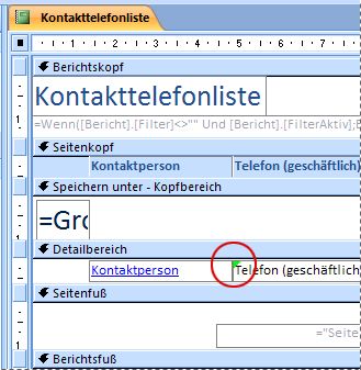

    Prüfen von Ausdrücken in einem Bericht
    Gehen Sie wie nachstehend beschrieben vor, wenn das Dialogfeld Parameterwert eingeben beim Öffnen eines Berichts angezeigt wird, um die Eigenschaften des Berichts zu prüfen:
    1. Klicken Sie mit der rechten Maustaste im Navigationsbereich auf den Bericht und dann auf Entwurfsansicht.
      Hinweis: Stellen Sie zunächst fest, ob bei einem der Steuerelemente im Bericht ein grünes Dreieck in der oberen linken Ecke angezeigt wird. Dieses Dreieck zeigt an, dass Access einen Bezeichner oder einen Ausdruck in der Eigenschaft Steuerelementinhalt dieses Steuerelements nicht auswerten kann. Falls Steuerelemente ein grünes Dreieck aufweisen, achten Sie besonders auf diese Steuerelemente, wenn Sie die nachstehenden Schritte ausführen.
      Warum werde ich von Access aufgefordert, einen Parameterwert einzugeben? b4136cd7-f940-4974-bf3c-a05470c8a06f.jpg
    2. Falls der Aufgabenbereich Eigenschaftenblatt nicht angezeigt wird, drücken Sie F4, um ihn anzuzeigen.
    3. Wählen Sie im Aufgabenbereich Eigenschaftenblatt die Registerkarte Alle aus.
    4. Wählen Sie ein Steuerelement aus, das Daten im Bericht anzeigt (z. B. ein Textfeld, ein Kontrollkästchen oder ein Kombinationsfeld). Wenn Steuerelemente das in Schritt 1 genannte grüne Dreieck aufweisen, klicken Sie zuerst auf eines dieser Steuerelemente.
    5. Prüfen Sie im Aufgabenbereich Eigenschaftenblatt die Eigenschaft Steuerelementinhalt auf den Bezeichner, der im Dialogfeld Parameterwert eingeben angegeben wurde, und ändern Sie ggf. den Ausdruck.
    6. Wiederholen Sie die Schritte 4 und 5 für die anderen Steuerelemente im Bericht, bis Sie den Ausdruck finden, der das Problem verursacht.
