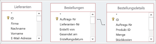

    Angenommen, dass Sie sehen möchten, wie viele Aufträge Sie für Produkte von verschiedenen Lieferanten erhalten haben. Ihre Tabelle "Lieferanten" ist nicht mit Ihrer Tabelle "Bestelldetails" verbunden, in der die Produkt-IDs und die Mengeninformationen enthalten sind. Allerdings ist die Tabelle "Aufträge" mit der Tabelle "Bestelldetails" verbunden.
    Abfragen von nicht verbundenen Datenquellen 4ccee5b1-b06e-474a-9ff2-df4f6e8f0225.png
    Tipp: Wenn Sie diese Beziehung außerhalb der gerade erstellten Abfrage vielleicht benötigen, erstellen Sie am besten eine Zwischenbeziehung für spätere Verwendung. Entsprechende Anweisungen dazu finden Sie unter Erstellen von m:n-Beziehungen.

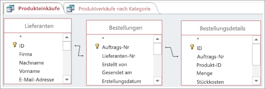

    Wenn Sie die Zwischentabelle nicht in Ihrer Datenbank erstellen möchten, verwenden Sie die Tabelle "Aufträge" als Zwischentabelle in Ihrer Abfrage. Fügen Sie die Tabelle "Lieferanten" links neben der Tabelle "Aufträge" hinzu, und erstellen Sie eine Verbindung.
    Abfragen von nicht verbundenen Datenquellen 594c2765-ab6b-496d-863c-a400a259b8ab.png
    Die Tabelle "Aufträge" verbindet die beiden verschiedenen Tabellen "Lieferanten" und "Bestelldetails". Verbinden Sie die Tabellen mithilfe von Feldern (z. B. das Feld "ID" in der Tabelle "Lieferanten" und das Feld "Lieferanten-ID" in der Tabelle "Aufträge"), die die folgenden Kriterien erfüllen:
    • Beide Felder haben übereinstimmende oder kompatible Datentypen. So können Sie beispielsweise ein Textfeld nicht mit einem Zahlenfeld verbinden.
    • Die Felder identifizieren übereinstimmende, eindeutige Datensätze in jeder Tabelle. So würden Sie beispielsweise keine zwei Felder "Nachname" verbinden, weil Nachnamen nicht immer eindeutig sind.
    • Durch die Felder wird sichergestellt, dass die richtigen Datensätze angezeigt werden. Wenn Sie beispielsweise die Lieferanten-ID mit der Kauf-ID verbinden, erhalten Sie möglicherweise einige Übereinstimmungen, wenn die IDs ähnlich sind. Die Ergebnisse sind aber nicht sinnvoll, da die Lieferanten-ID nichts mit der Kauf-ID zu tun hat. Eine bessere Möglichkeit besteht darin, die ID aus der Lieferantentabelle mit der Lieferanten-ID in der Tabelle "Bestellungen" zu verbinden – die zurückgegebenen Datensätze sind sinnvoll, da beide Felder den Lieferanten identifizieren.

    1. Fügen Sie die Zwischentabelle Ihrer Abfrage zwischen den beiden nicht verbundenen Tabellen hinzu.
    2. Erstellen Sie alle erforderlichen Verbindungen mit der Zwischentabelle.
      Verbindungen können jeden geeigneten Verknüpfungstyp verwenden, müssen aber über Felder verbunden werden, die die weiter oben in diesem Modul beschriebenen Kriterien erfüllen.
      Abfragen von nicht verbundenen Datenquellen 3b460cb4-def4-4985-ad19-b1549a1d4596.png
    3. Schließen Sie die Abfrage ab.
      Führen Sie die üblichen Schritte zum Erstellen einer Abfrage aus: Ausgabefelder hinzufügen, beliebige Kriterien hinzufügen und dann die Abfrage ausführen oder speichern. Entsprechende Anweisungen finden Sie unter Erstellen von einfachen Abfragen.
      Hinweis: Sie müssen die Zwischentabelle nicht in Ihre Ergebnisse einbeziehen. Sie muss lediglich ein Teil der Datenquellen für die Abfrage sein, damit Access die Daten verbinden kann.
